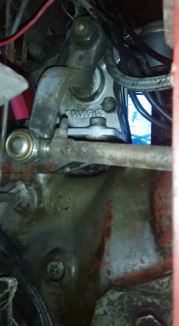

Pozdrav. Da li je normalno imati ovakav luft na volanu. Inače kad se vozim desni kotač kad naleti na neravninu počne se jako trest, pa moram usporit. Digao sam traktor i pregledo spone, ležajeve.....sve mi se čini ok, osim volana. Stavio sam video pa ako netko zna da li je normalan luft ili je volan poderan. Na lijevom dijelu volana luft je zanemariv. Hvala na odgovoru.
33,737
Taj luft je i više od ne normalnog.
Ako ti volan nejde gore dole kad isprobavaš luft onda treba zamjeniti ili popraviti segmente volana.
33,737
Znači da su se poderali segmenti (zupčanici) u volanu ili pikse volana ili je poderan puž i osovina volana.
Treba ga rastaviti i popraviti.
