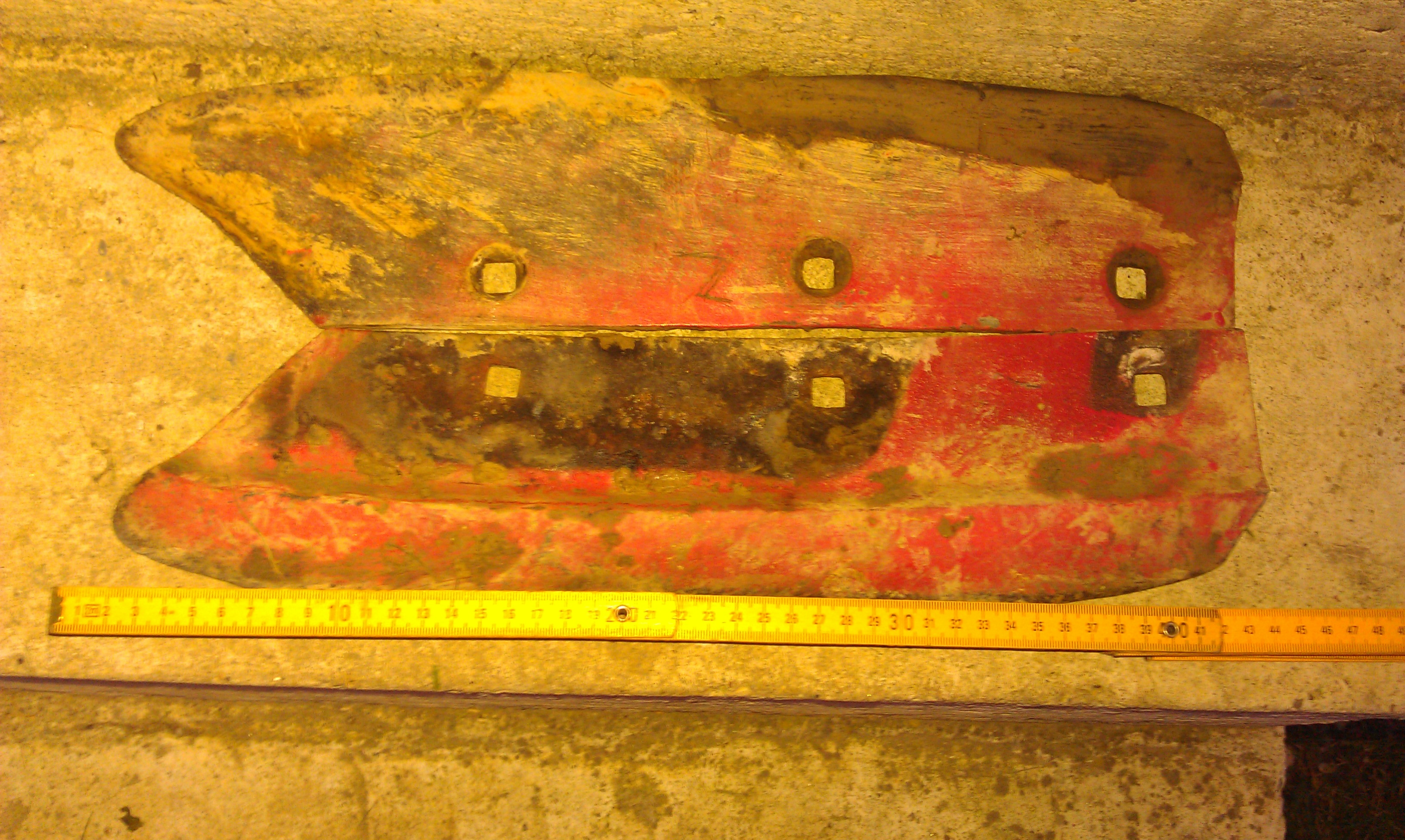

Danas sam poskidao lemese-raonike i evo jedne slike:
LK1F5
Kupio bih nove samoostrece, pa mi recite prema ovima sa slike da li su oni za 775NK ili 776NK?

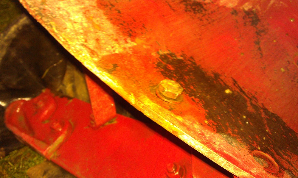

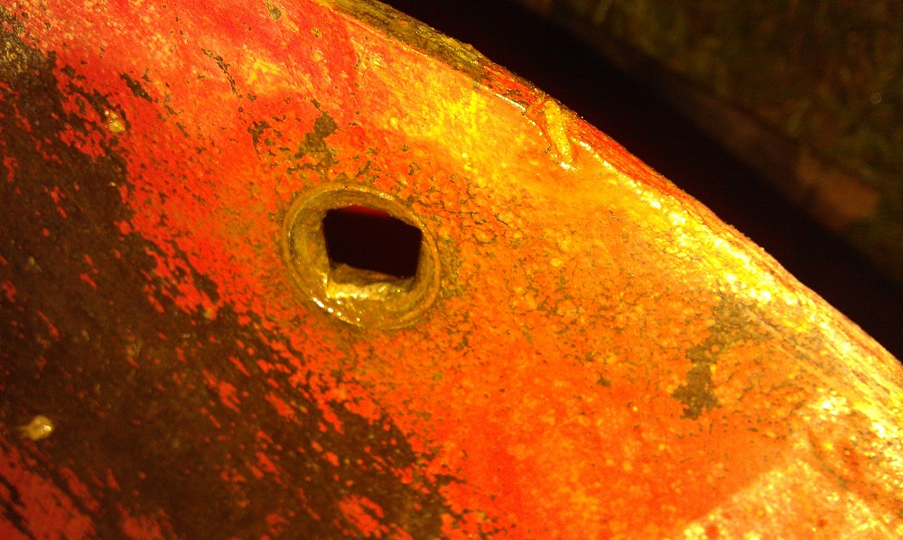

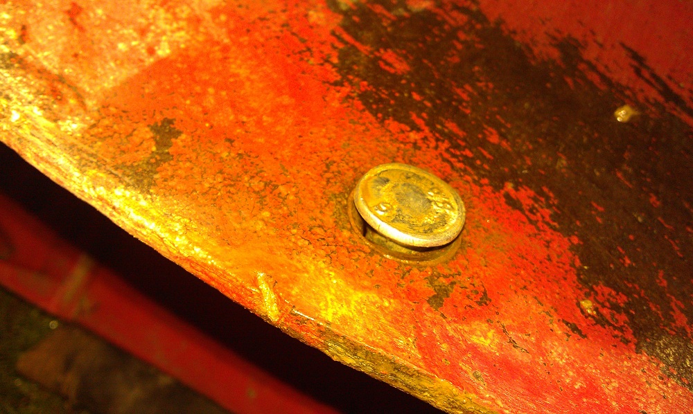

Zatim sam naisao na problem sa zavrtnjem na dasci, evo kako je to pametno resio prethodni vlasnik haha (stavio obican zavrtanj :)), ali ja to tako necu da gledam.

Tu naravno ovaj novi zavrtanj takodje ne moze da legne lepo nego ce ovako da strci.Da li neko ima predlog kako je najbolje da resim ovo(Da novi zavrtanj legne lepo u ravni sa daskom)?. Verujem da ovo nije jedini zavrtanj koji pravi problem....

Sarafe ima za kupit tu kod nas barem orginal koji sjednu tocno sa daskom ili lemesom,sa jedne strane je navoj a s druge ravno odsjecena glava.
Lemes je cini mi se od 756.
Ako sam ja u zgagrebu kupil plamenove samoostrece lemese,ne vidim razlog da ih ti u srbiji ne nades.

@Nenad35, imbus-vijak s upuštenom glavom sjeda perfektno u to, taman zatvori rupu i izgleda ko orginal. Taj i onako nećeš skidati kao na lemešu.

U vezi Nenadovog pluga..ja vidim da se rupa proširila zbog neorginalnog šarafa, tako da sad ima lufta i original s kockom.

Decki vijke za pluge imate za kupit u rotometalu original sa kockom dolje i gore je ravan i mislim da je kvaliteta 10.9
