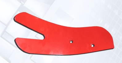

Uh lep je plug :(y):, moram da nabavim prednje crtalo i deflektore da ga namunjim da izgleda kao ovaj.
Nego da li su ti to na njemu plasticni deflektori?
Sta mislite o ovim celicnim deflektorima?
