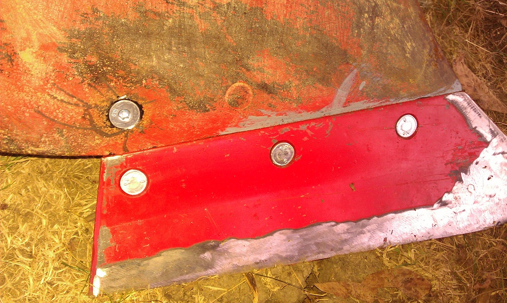

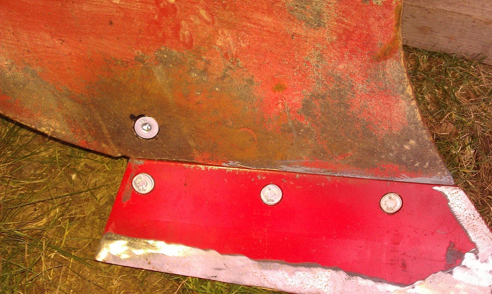

Malo sam se bavio sredjivanjem pluga, kupio plamenove samoostrece raonike i zamenio po neki sraf koji je prethodni gazda skarabudzio.
b1SKl
F8GAW
B1iU0
A37qf

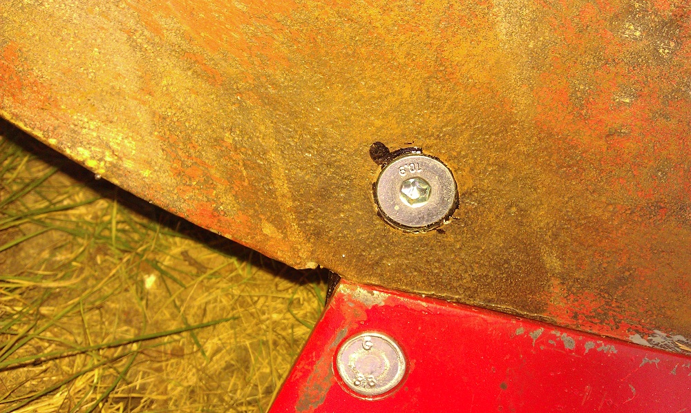

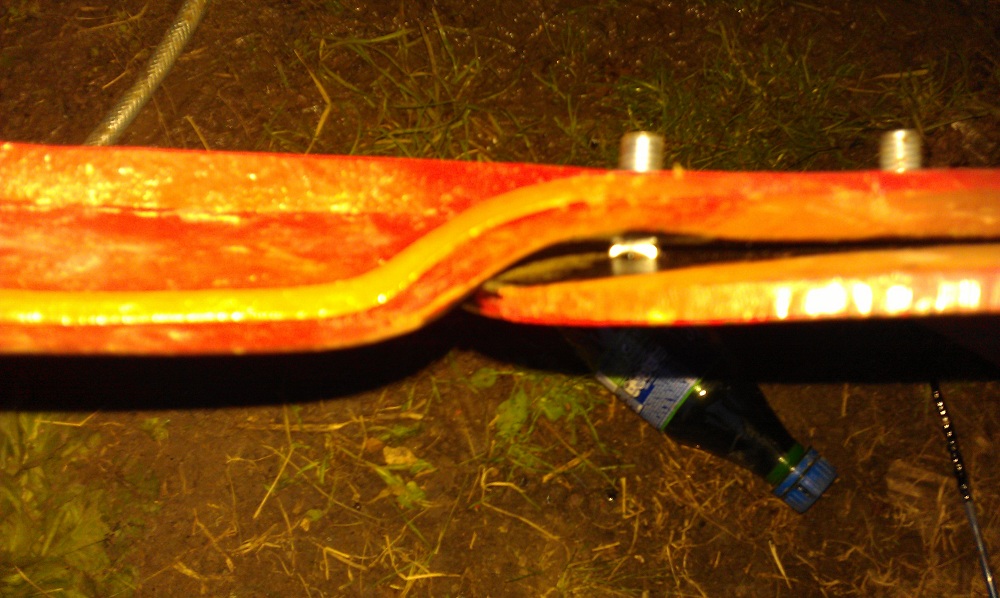

Primetio sam da ova pera na kraju daske ne leze lepo i klimaju se, uporedjivao sam na drugom plugu koji je sigurno 755 NK i pera nisu ista tj ova moja su izgleda neka kopija.
Za sada sam samo promenio srafove tako da drzi lepo.. :)
80ENC
Imam u planu da stavim deflektore, pa mi preporucite koju vrstu da stavim?
Plug je dosao bez drzaca deflektora tako da ako stavljam one kao peraja drzaci mi nisu ni potrebni, ali ako stavljam neke druge moram nabavljati i drzace.... :)
