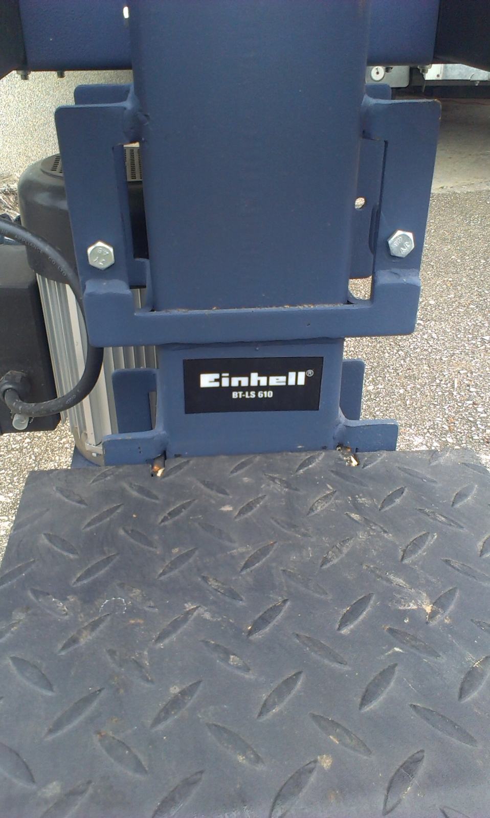

Zašto ne bi, po meni je cijena ok, mazati redovito klizne staze i samo treba raditi. Za svoje potrebe svaki će biti ok, kod nas ima jako puno ljudi razno razne jednofazne i trafazne i još se nikom nije raspao a bili su najjeftiniji u dućanima.
3,670
Ta snaga 3kw, malo.i oko motora monofazni??. Sobzirom da je zupcasta pumpa na max bar, onda je malog protoka da ju taj motor tjera, malo ulja 7l, brzo bi se grijalo. Ako bi mogao dati 10t pravih, zate pare je odličan i ispalti se vodom hladit ulje. Zadovoljio bi rad za kuću.
2,925
S ovakvim nekakvim smo mi jednu sezonu dok nisam imao svojeg kalali i sve je odradio, jest da je sporo išlo ali nije trebalo udarati sjekirom. Svaki će raditi, mi koji smo navikli na traktorske, nama je to sporo ali odnos cijene i dobivenog je sigurno dobar i za osobne potrebe će poslužiti.
