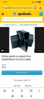

Mislim da najviše u ponudi ima RosiTeh.
Pronašao sam na njuškalu isto ima mogućnosti. Kada smo mi kupovali cjepač marke KRPAN dobili smo uz njega i križni nastavak, da li se može posebno kod njega naručiti, to stvarno ne znam, trebalo bi provjeriti ako postoji ta mogućnost.

Znam da je bilo razgovora, ovakvu identičnu kao što je sa mojeg cjepača marke KRPAN CV 14 sam vidio kod AutoHorvat, cijena 152e.

Iskreno meni se isto više sviđa klasična sjekira, križne imaju veliku silu zbog samog oblika pa često izbacuje komade drva u stranu i prema nogama pa je dosta opasno. Klasična mi pruža puno bolju kontrolu i uglavnom istu koristim.
