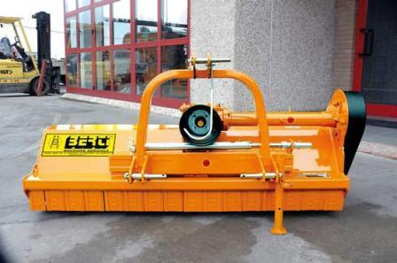

Tino to je normalni poljoprivredni malcer s kojim on može radit ja sa fiatom 90-90 radim sa 2 m i neki put bi radje da je 1,60
Tino
23 Svi 2012
3,537
i susjedov je 2 metra ,ovo je samo primjer kak izgleda
mali ispravak,nije berti nego orsi
