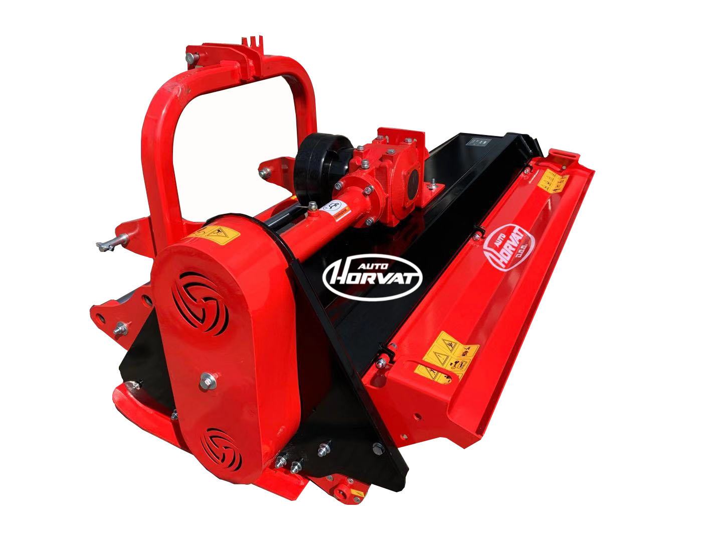

ovog od Horvata sam uzeo pred točno godinu dana, međutim uzeo sam od 175...
taj ima 4 remena i ja ga tjeram sa malim vladimircem...nema nikakvog preopterećivanja malčera i traktora...tak da ne vidim zakaj bi na jačeg zekonju stavljal manji malčer...i ovi manji imaju po tri remena, tak da glasam za većeg...
mana mu je da kad ima puno trave zaštopa ona vrata otraga, al digneš ih na lanac (ne na ono kaj su kinezi predvidili, nego zavežeš lanac po domaći) i sve ode van...
stukal je oko 15 rali, uz redovito podmazivanje nije bilo nikakvih problema...čak su i batići ok, a brije do zemlje...

Prijatelji, suzio sam izbor malčera.
U dilemi sam da li uzeti
ili
Što se tiče prvoga išao bih na 130 cm, a drugi je 135 cm
Ima li neko iskustva sa firmom Čalopek iz Nedelišća jer kažu da je kompletna proizvodnja njihova, za razliku od ovoga drugoga (Auto Horvat Draganići koji prodaju malčer proizveden u Kini po licenci iz Danske.
Performanse su slične.
Unapred zahvalan!
