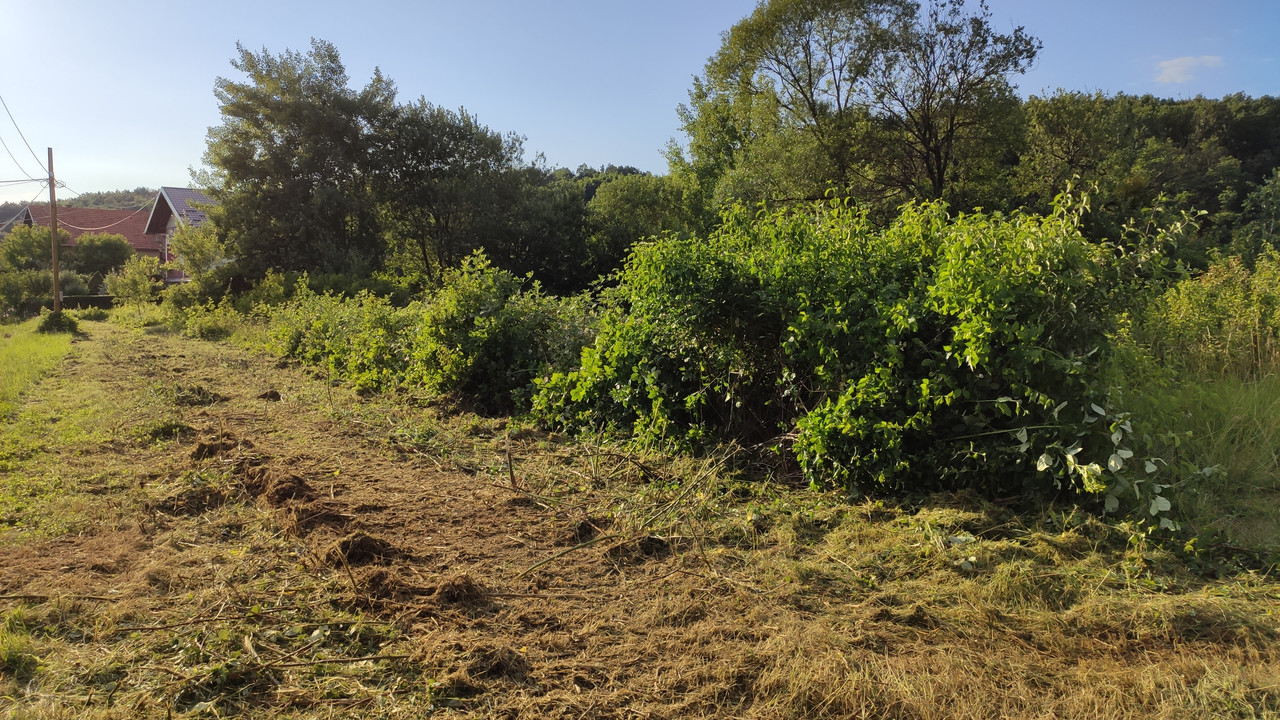

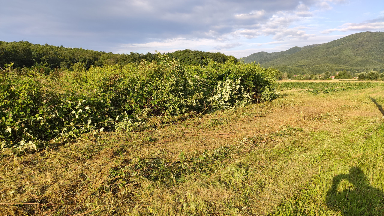

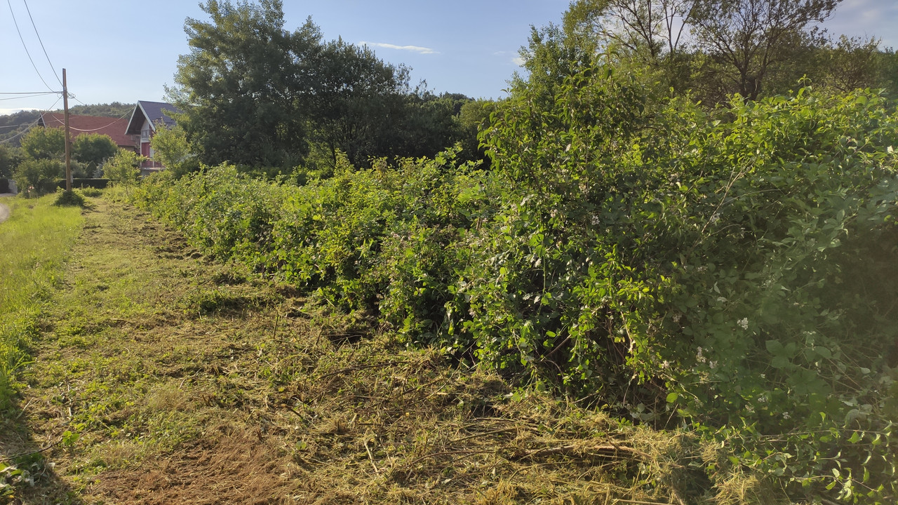

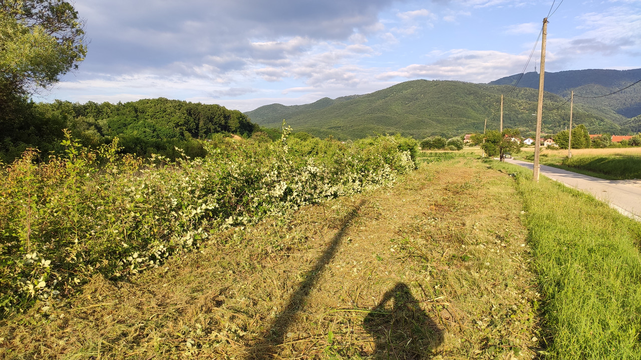

Ja mislim da to mora ići, prva spora i nemoj puni zahvat malčera uzimati.
Ali javiće se neko iskusniji ko je to radio.
mane
5 Svi 2011
5,059
Ide to, samo gledaj da nema neki panj negdje. Prva spora i uzimaš sa malčerom kolko traktor može vrtit. Možeš ić i cijelom širinom ali ga onda ne spuštaj do kraja ak traktor ne može okretat. Okreneš drugi prolaz sa skroz spuštenim malčerom po istom i imaš super usitnjeno onda.
dado6340
31 Svi 2013
5,101
Kupina je jedna od stvari koje moj malčer baš i ne voli. Buš videl šta bude tvoj rekel na to.
31,498
Si to gazil traktorom ili si zamaknul malčer?
Veli da je puna širina malčera. Dakle gaženo traktorom, ako je naprijed :( , ako je u rikverc :)
