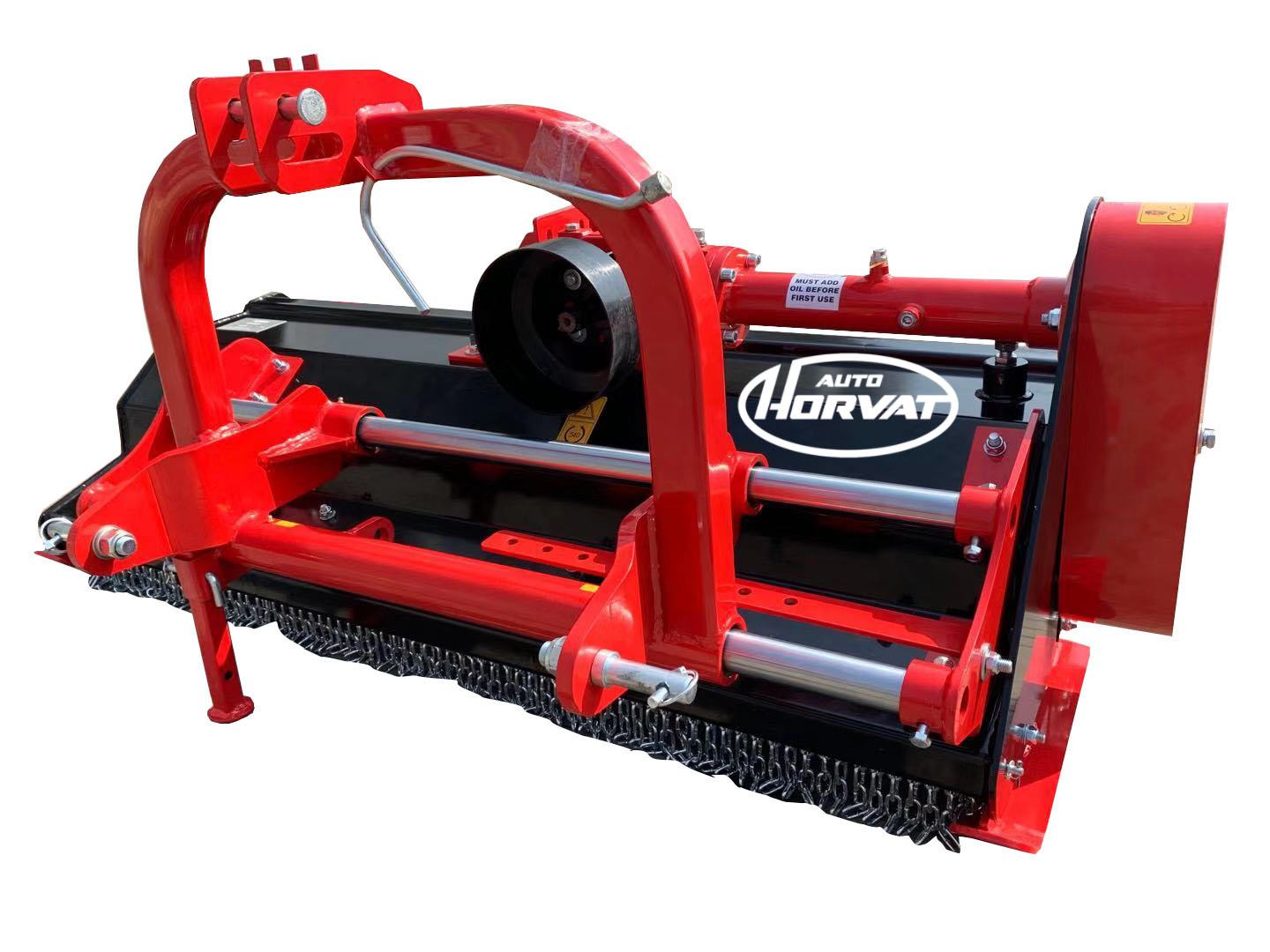

Sve montažno. Zavarivanja minimalno. 🔧 Koja je to marka?
Daj neke opće podatke 😎
Dosta nisko mi izgleda, ili vara slika?
