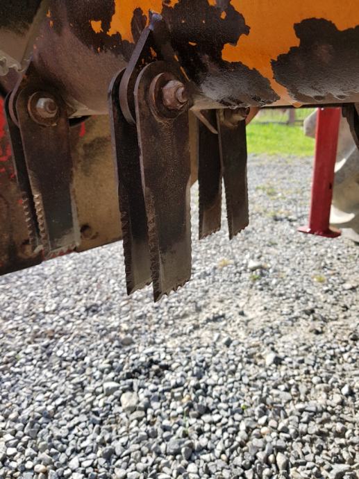

Malčirao sam s raž s malčerom koji ima čekiće. I nisam u prvom prohodu dobio obrijanu zemlju, već su ostajale stabljike raži neke duže neke kraće. Što je krivo? Išao sam sporo, ali bez velike razlike u kvaliteti rada?
31,508
Krivi je izbor radnih organa. Trebal je biti malčer s nožima, a ne batima.
31,508
Nekaj poput ovoga:
