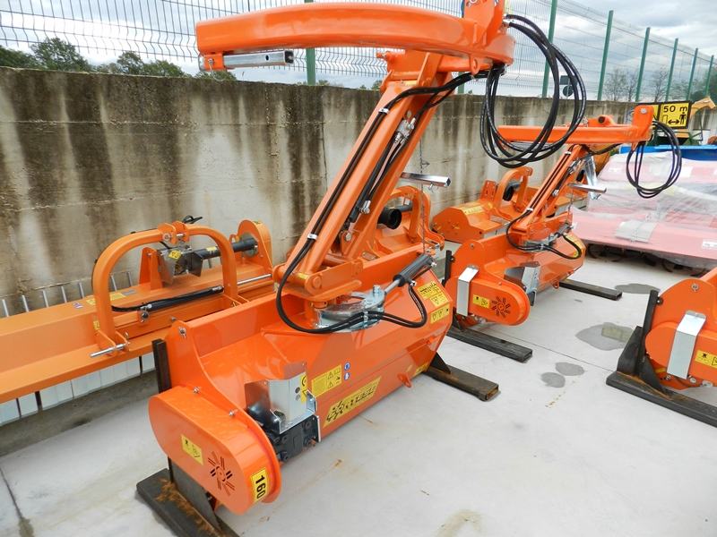

Poštovani,
kupio sam kineski traktor YTO 654 (65 KS). Ne bavim se poljoprivredom, nego mi treba za košnju trave oko firme (3 puta godišnje) i za košnju nasipa oko ribnjaka. Zato bi kupio malčer na ruci do maksimalno 25000 kn. Traktor ima 3100 kg, širok je 180cm. Osim trave ima i šiblja i granja od vrba, al ništa deblje od 3 cm.
Koji malčer bi preporučili?

A šta mislite o Panex AGM? Jel valja to šta? Malčer mi treba 3 puta godišnje po 4-5 sati. Možda je glupo trošiti previše novaca ako se ne koristi puno.
Kandi2606
16 Kol 2020
11
Znam da nema isplativosti, nema koristi ali moram imanje održavati čistim. Danas sam prodao samohodni malčer od 80 cm jer sam se i s njim ubijao. I pored toga smo kosili s još tri flakserice normalne i jedna leđna.
Kandi2606
16 Kol 2020
11
Jedne godine nismo stigli pokositi, la smo zvali veliki traktor sa žirafom..........i platili 5000 kn + pdv za dan košnje
A taj Cortese CDA/L.........je dobar, kvalitetan? Kupiš jednom i miran si?
