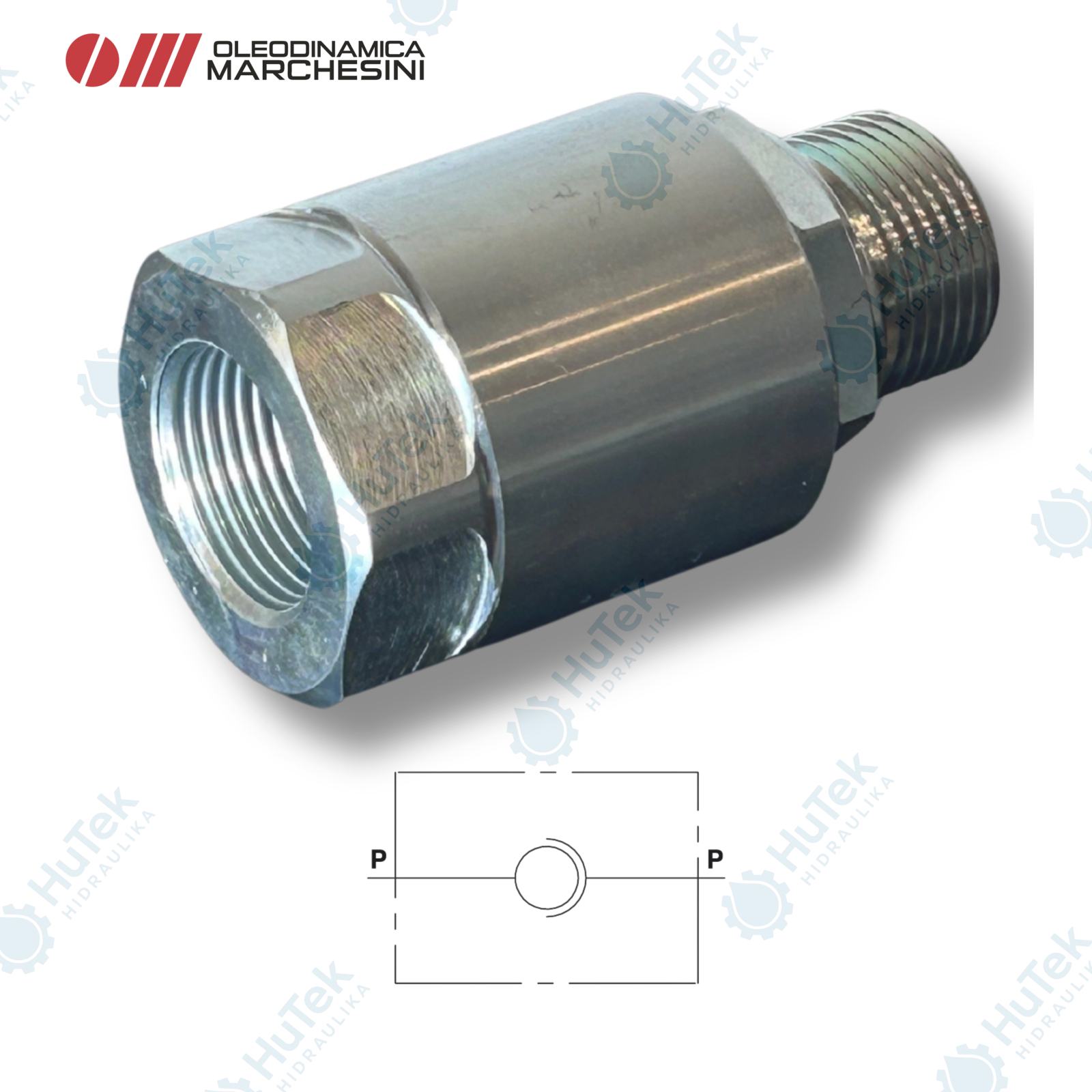

A evo i slikica spoja hidraulične cijevi na ventil preko duple niple, non stop matice se same otpuštaju dok radi hidraulični pomak (još su vidljivi tragovi ulja od zadnjega malčiranja kada je popustiloi ulje pod tlakom curilo), tu je i nipla koja je pukla a i hidraulični cilindar koji je nakon cca 30 sati rada procurio (1/3 rada cijeloga malčera).

Za ovo otpuštanje matica ćeš morati doraditi ne "fiksator" kutnog elementa hidrauličnih cijevi jer ti se prilikom pomicanja diska odvrću cijevi
Da Bane, već sam o tome mislio, da li ima gdje da se se kupi takav fiksator, koji će sve ove matice držati u istom/zategnutim položaju, ili ga trebam na neki način napraviti? Jasne su mi sile koje djeluju na matice preko crijeva kada disk radi, ali konstruktor je isto morao znati za njih i naći riješenje da do istoga ne dolazi?! Meni je ovo nedopustivo da prodaju poluproizvod na kojem kupac treba rješavati nedostatke!

Daj si napraviti novo crijevo, neko duže i sa ravnim priključkom umjesto tog od 90 stupnjeva. Nek ima više slobode za gibanje sa diskom

Krivo smo se razumjeli, ne na kutnoj cijevi koja dolazi iz rezervoara, nego na cijev koja ide iz hidrauličnog cilindra na ventil osjetljivosti povlačenja rotora, na ovoj slici iza kutne cijevi. Na mojim slikama prva slika.

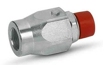

ili kao što je muha rekao,staviš brzu spojku

Nije mi jasno ova dupla nipla (ili kako se već zove) bi trebala da bude u funkciji vjerojatno toga okretnog priključka ali ne funkcionira, jer crijevo od cilindra i bez nje može se direktno spojiti na ventil - navoj 3/8 ( to sam napravio, direktno spojio kad je prva pukla), ili postoji neki drugačiji okretni priključak ili Bane što kažeš brza spojka? Ako može slika
