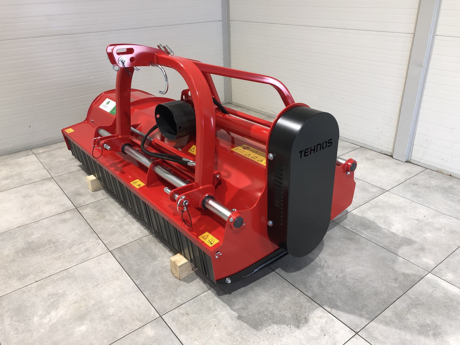

Malčer INO Elite L 190
Malčer MEGA 200 cm - Sa vratima i pomakom ! MASIVAN ! Garancija !
Da čujem vaše mišljenje koji od ta 3. Jesu stvarno slovenci 45% bolji od naše proizvodnje. I zašto tehnos nema stražnja vrata?
Malčer bi se koristio za vocarstvo. 7 ha površine.
Traktor goldoni 70 ks.
Meni se tehnos čini najkvalitetnije napravljen, ali me brinu vrata što ih nema. Ino mi je ono, super, ali ne znam baš da je tisuću europskih bolji.
