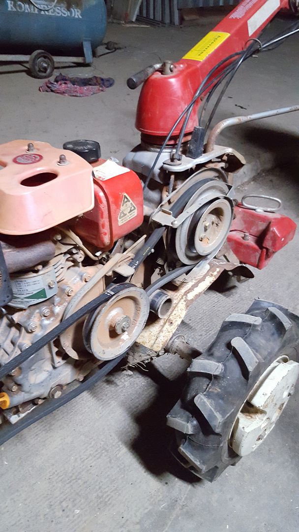

Odlično napravljeno, imaš tri brzine na raspolaganju u zavisnosti od veličine i gustine trave.
drazenhonda
1 Stu 2010
2,758
Hvala, sad se vide slike.
Tebi je isto pogonska remenica motora na bregastoj, kolko vidim na slici?
Ako je, onda su ti prva i druga brzina spore za košnju?
Kod mene je isto pogonska remenica na bregastoj.Ja sam mislio dodat još jednu remenicu na ako se bude moglo.
Tako bi onda imao brze brzine na raspolaganju, i mogao bi kombinirati.
