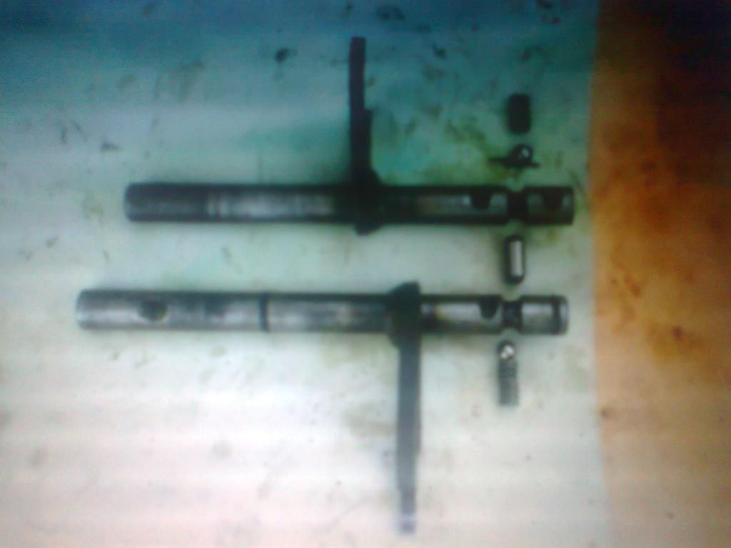

Kupio sam mjenjač f-400 sa zablokiranim polugama mjenjača. Mjenjač sam rastavio, sve prečistio i sastavio. Dobro je radio na stolu i opet zablokirao u brzini. Zablokirala poluga koja izlazi van, ona što ima o-ring brtvama.
Postoji neka caka zbog koje ga je bivši vlasnik i prodao.

Nesto si verovatno prevideo. neku falinku verovatno ima u utvrdjivacu brzine

Prva brzina, ona poluga što izlazi van.
Kada sam rastavio i sastavio mjenjač normalno je radio i nakon par promjena brzina opet zablokirala.

Ako si unutra sve dobro složio i ako si probao na stolu i ako je išlo par puta (znači da je unutra sve u redu). Problem bi mogao biti, da kad izbacuješ iz prve brzine, da onaj kljun iskoči iz svog ležišta u međuprostor, ali ne izbaci iz brzine, i ne može ni simo ni tamo, dok ga ponovno ne uguraš u položaj od prve i izbaciš iz nje. Znači za izbacivanje iz prve brzine uvijek moraš sa ručicom mjenjača prema gore i onda desno, i kad je u folama onda ručica ide skroz dole, i tek onda ideš u drugi položaj (tj. biranje):icon_e_ugeek:
6,075
Probaj malo otpustiti vijak koji zateže oprugu kuglice utvrđivača.:rolleyes:

Poluga se malo mrda ako je vrtim kružno (neznatno dijelić milimetra), a lijevo - desno nikako. Probao sam vrtiti osovinu pogonsku i lagano sa čela udarati u osovinu ali ne ide.
Nije mi problem rastaviti i sastaviti mjenjač, ali gdje je caka. Sve sam prije slaganja oprao, ispuhao, premjerio opruge, samo nisam mjerio kuglice i bubreg.
Kako sam pisao pravio sam brtvu o masnog papira od kalendara debljine 0,05 mm, ali to ne bih trebalopraviti problem ??????

Brtva bi trebala biti 0.2 mm. tako je kodmene na 620 , nisam te shvatio jesi probo pogonsku osovinu okretati i jel se onda kad ju okrečeš vrti i mjenjač i osovine kotača.

Kažeš da je nekoliko puta išlo, da li je išlo lagano ili teže ? Da li si mijenjao direktno na polugu ili sa ručicom mjenjača ? Brtva bi trebala biti od 0,35 mm - 0,45 mm.:^):
