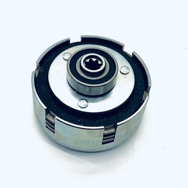

Društvo, zahvaljujem na pomoći, mislim da sam skužio sve što mi treba, sad je stvar u "fiksnom tečaju konverzije". Nakon čišćenja i još jednom pregleda:
PUŠKICA POLUGE SPOJKE, 2 kom.
POKLOPAC PROVRTA POGONA, 1 kom.
KONUSNA LAMELA, 1 kom.
OPRUGA SPOJKE, 1 kom.
LEŽAJ 6007 2RS 35X62X14, 1 kom.
Sajla je izvana, pa ću vidjeti što s njom i kako se ponaša kad zamijenim to u kvačilu.
U snovima! :mad:
Niam siguran da je ovo baš pravi tip ..još sam ppspan,jer vrag je u detaljima
Naime..ja znam nekoliko slučajeva gdje je ekipa mjenjala lamelu a u to vrijeme je lamela bila cca 700 kn..vjerojatno u agro dom i orginal..da bi shvatili nakon malo frezanja sa su opet na početku. zato je moj pristup takav od starta sa sve mjenja osim lamele..slike su malo promjenile i moj stav mada pitanje kak bi izgledala lamela da se malo pošmirgla..vrag je u detaljima koji nisu opisani..ovo kliže sto godina i gazil ga je ko sjvonju..loše rukovanje..
Dalje, lamela se ne zaljepi negp ju primi konus..vanjski dio se zagrije..kad ohladi stisne pa ne možeš stisnuti kvačilo..ta ista ekipa se snašla pa je u pauzi frrzanja štrikom za paljenje vezala kvacilo stisnuto..

Što se tiče lamele, sve ferode koje sam do sad viđao, auti, traktori, quadovi, kočnice, kuplunzi, sve su bile neka mješavina sivo smeđe boje. Ova moja je baš crna i glatka. Malo sam je probao pošmirglati na jednom dijelu za probu (desno na slici), ima nekih svijetlih naznaka ispod, ali mtk je star mislim preko 30 g. pa može nakon toliko vremena dobiti novu lamelu. Igrao sam se i sa unutarnjim većim lagerom, čak se malo i razradio, ali sam ga išao otvoriti jer nisam bio zadovoljan poboljšanjem i unutra je puknuta košuljica iznad jedne kuglice tako da ide izmjena. Kad kažete "mijenjaj sve", zašto bi morao mijenjati i bubanj spojke, nije li to samo komad željeza na kojem su dva lagera?
Iako nisam nesklon istraživanju novih područja, rekao bih da si ipak negdje moram naći granicu i stati jer nemam materijalno tehničkih sredstava za odraditi posao, konkretno ako bi ta drugačija lamela trebala neko pripasavanje, vrlo vjerojatno to ne bih imao s čim odraditi.
Sajla kuplunga mi je inače uvijek jednako tvrda, neovisno mtk hladan ili topao.
Pod mjenjaj sve računamo potrošne djelove..lamela., ležajevi..opruga..
Ne pokušavaj spasiti veci ležaj jer je izmučen pregrijavanjem..bolje kupi najeftiniji kineski..on vrti samo u momentu kad je kvačilo pritisnuto.
31,399
Nova konusna "lamela" je oko 400kn, možeš ju dati obnoviti u firmi Lamela.hr
Mislim da je bilo u pol cijene. Pogledaj u kakvom je stanju feder, jer ako je deformiran ili pregrijan, uzalud ti trud,pa ga treba zamijeniti.

S lagerom sam se više bavio radi toga jer me zanimalo jel se zamo zaprljao ili je nešto puklo. Feder ću mijenjati, to sam već odlučio. Ne znam na temelju čega bih mogao procjeniti stanje sadašnjeg jer ne znam ni duljinu kad je novi. Na oko mi malo djeluje kao da vuće na jednu stranu. Ostaje onda onaj popis djelova za zamjenu koje sam naveo par postova prije.
31,399
Imaš negdje napisanu mjeru u temi, da sad ne idem mjerit...
Ili u ovoj ili u temi Muta.
Sirova mjera nije bitna..bito je koliki je progib za istu silu. Ako se opruga omekšala nije dobra.
