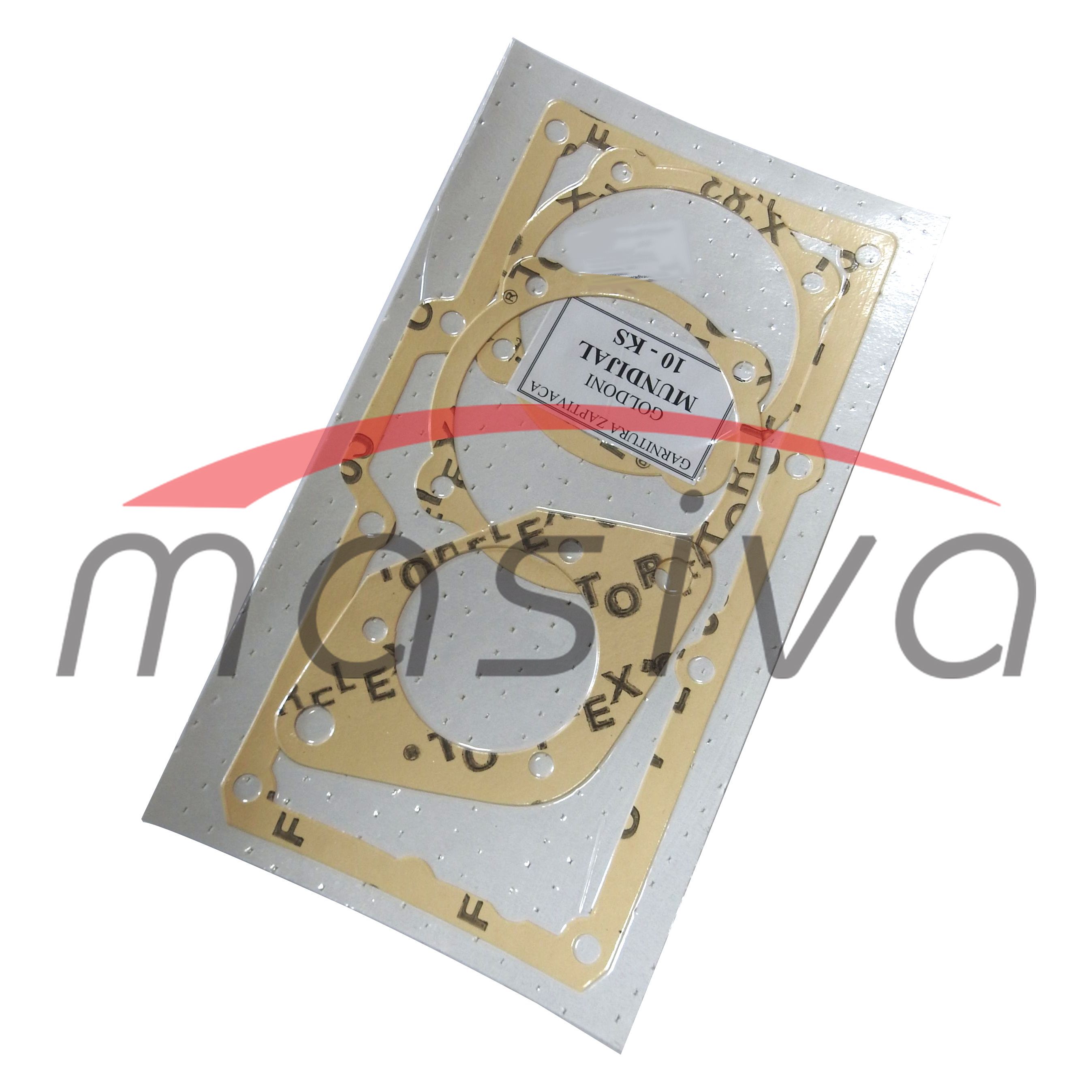

Pozdrav, imam Labinprogres-TPS Mondial Senior motokultivator i pušta mu ulje na spoju diferencijala i onog komada na koji se kopča freza npr. Otvorio sam to i brtva je puknuta, a i ona 3 šarafa su bili prilično labavo stegnuti. Logika mi govori što i kako treba, ali da ipak pitam: kad stavim brtvu, ona sprečava da ulje curi van, ali ujedno skupa s metalnim obručem koji je oko lagera, sprečava da ulje ide dalje u taj prostor prema kraju, kroz kojeg ide osovina za pogon priključaka? Tako da bi po toj logici i lager trebao biti u ulju? Gdje bih to najlakše mogao nabaviti u ZG ili bližoj okolici?
Koliko vidim, ima milijun podvrsta ovog motokultivatora i svi imaju jednak taj izlazni dio?
To bi onda bilo ovo dolje?
Prilažem i slike, jer nisam siguran da sam uspio baš najjasnije objasniti.

Dok tražiš gverncion , uzmi jedan komad kingerita i napravi ga, semering kupiš i za cca sat vremena to se da napraviti dok ti svo ulje ne iscuri, jer onda ćeš morati i ulje tražiti. :giggle:

Već ga je iscurilo, a i nagnuo sam ga malo prema naprijed. U planu je i zamjena ulja pa ovo curenje nema veze. Moram u stvari otvoriti cijelo kućište i vidjeti što je unutra jer mi se kod stiskanja kuplunga vjerojatno sve ostaje vrtjeti i onda to užasno škripi kod šaltanja i jedva se promijeni brzina. I čini mi se da imam problem s lamelom jer se par puta kod jačeg opterećenja kotači jednostavno prestanu vrtjeti, a mašina drži okretaje. To stari već duže vremena tak vozi i samo dolijeva ulje, dok meni sad nije počelo ići na živce.
Što je "gvernicom"? Ako sam dobro shvatio iz tvog opisa, tu negdje oko ovog lagera bi trebao biti neki semering koji dihta i ne pušta da ulje iz getribe dođe do ovog lagera koji se vidi na slici?
Jel to ova pozicija 13 s linka, ili 18 ili 19?
Hvala.

Pa semering bi trebal biti iza ovog igličastog lagera, izvana (broj 19).
Dihtung služi da ne curi ulje na spoju kućišta i ovog nastavka gdje je kardan. Normalno je na u njemu ima ulja (jer brtvi vanjski semering).

Gvercion je brtva, semering je br . 19 na kraju ovog produžetka, valjda si ga vidio kad si demontirao?

Kupio sam danas dihtung, debljine je cigaret papira, namontirao ga, valjda će držati. Ako će biti pretanak, napravim drugog debljeg. Ispustio sam ulje pa do završetka komplet radova ne mogu provjeriti funkcionalnost.
