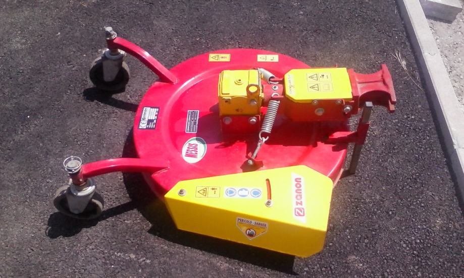

Probal sam kositi gorice s ovakvim:
Dobro ide dok je tvrda podloga, jer se skije zabijaju u mekano tlo. Bilo bi bolje da ima kotače.
Inače, kosi dobro, samo trebaš mjesta za okrenuti se.
Ovo ti je "kralj" Zanon ZRA700:
