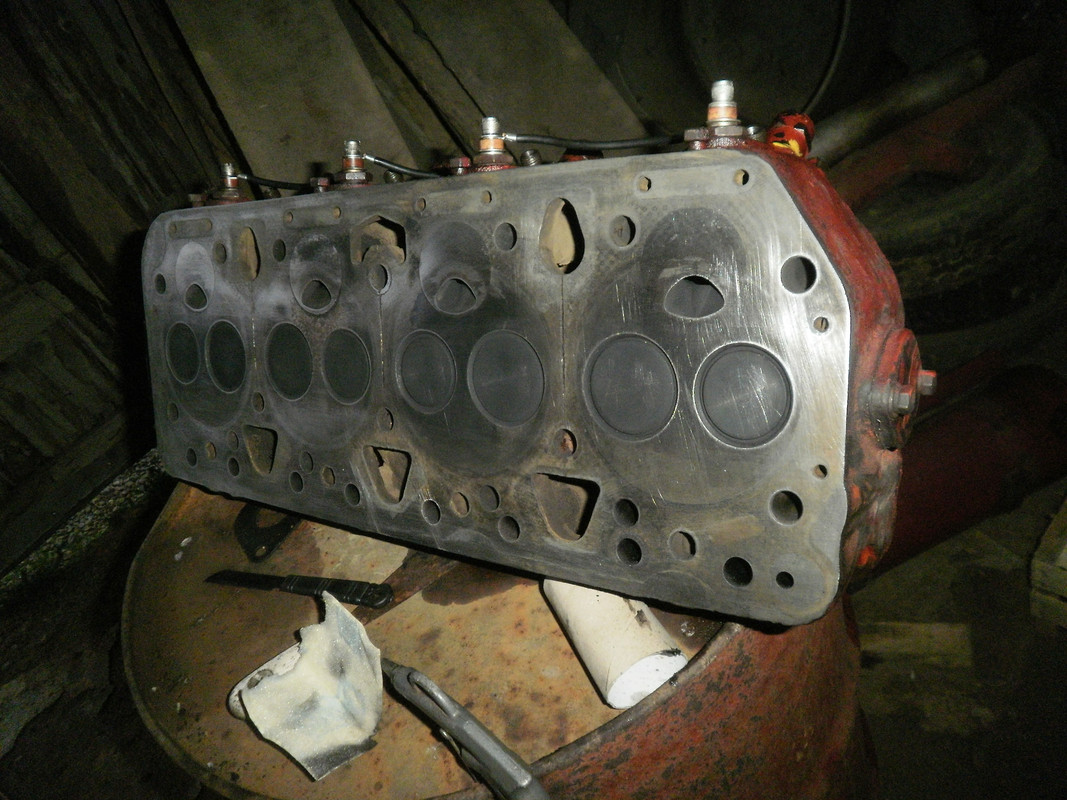

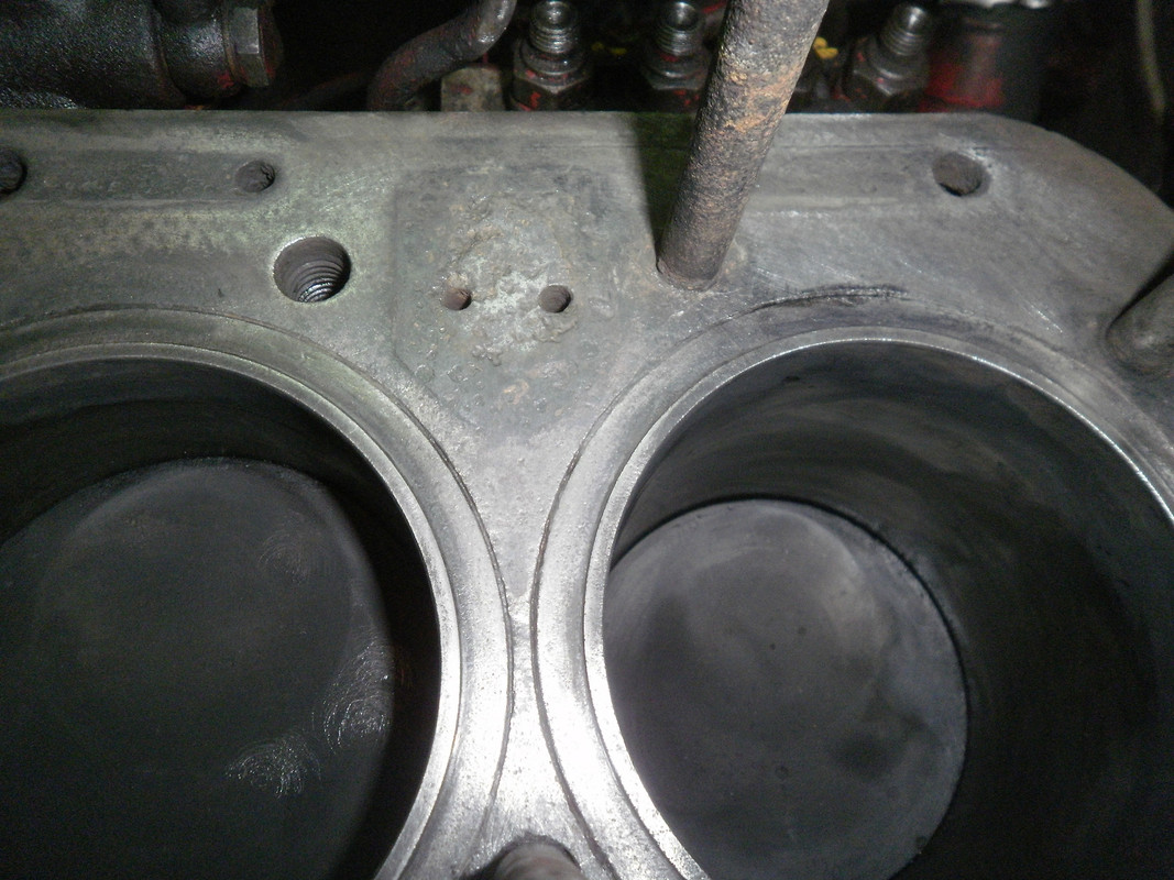

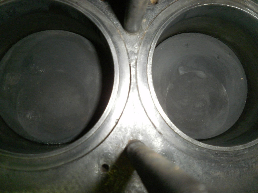

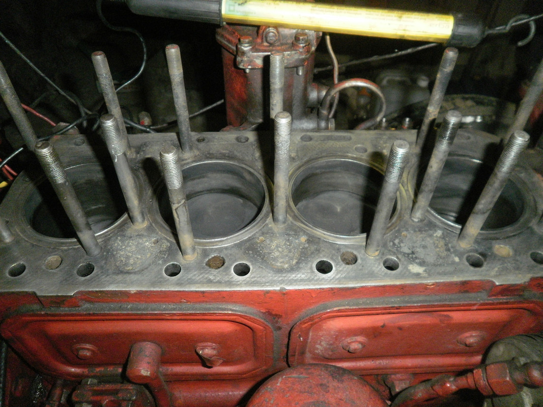

znalci (savo), da li se može dogodit da stubline na mtz 52-ki propadnu...naime, meni je probilo brtvu (opet) na desnu stranu (di je boš pumpa) i to sad raskopah i vidim po otisku da je lijeva strana višlja i svjetla, a desna strana garava i kao niža na oko...
ako je tome tak, jel mi ne gine skidanje bloka?...ili ima kakva kemija da se to izvede manje bolno...

Obično dihtung probija uvijek na tu stranu , na toj strani je manje vijaka koji je drže a i eksplozije odnosno izlaz iz komore u stublinu je na toj strani.
E sad , moguće da je propala , Imaš li načina da izmjeriš ?
Jedan čovjek koji mnogo prčka sa rusima mi je rekao da on taj problem rješava limenkom kokakole :(think):
Navodno ispod propadnutog dijela podmetne komad lima od limenke. Nisam nikada ni pokušavao tako nešto.
A krivljenje bloka na tim starim motorima je česta pojava nakon 30-40 godina rada. :icon_weed:

Šteta posla sa bilo kakvom kemijom..... Bolje ubaciti nove stubline i onda si miran....

Ni meni ne zvuči ubjedljivo , ispod stubline na onaj falc.
I ja sam prije za nove . makar i kineske.

e, stigla danas brtva i dobil sam s njom li nekakve teflonske prstene...sam da još znam kak se to ugrađuje...:(giggle):
probat ću ga još jednom složit bez diranja stublina, pa ako to opet vrisne, idem u detaljan napad...
nije neki trošak mijenjat brtvu...

Kada staviš dihtung na blok onda te prstenove uklapaš u njih , u prstenovima ima utor u koji ulegne onaj metalni dio sa dihtunga.
Obično se tefloni moraju malo skratiti.

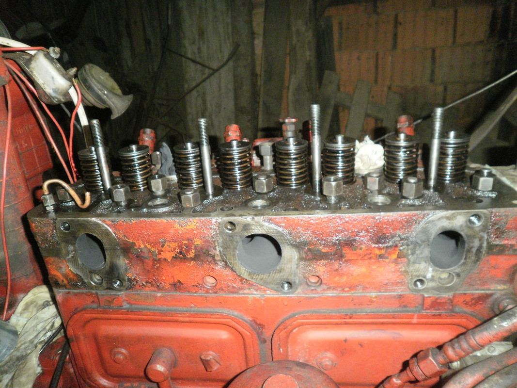

složena brtva sa tefloncima...jedino trebaju 4 ruke da se to stavi..
očišćen blok kolko se moglo...pol dana brusil...
pripremil glavu...
i sam ju stavil gore...sad me neš pika ispod prsnog koša...
