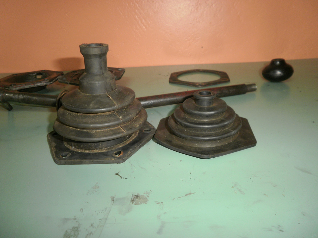

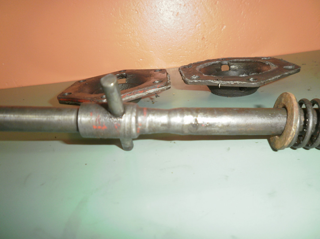

raskopal sam šaltheblu (ručku mjenjača) zaradi izmjene puknute gume...međutim, nebi rus bil rus da se sve to skup nije raspalo...
e sad, luft je velik, pa molim znalce da dobrim promatranjem narednih slika ukažu što, gdje i koliko treba podebljati...
a sve je to sad skinuto samo zbog ove lijeve, a naivno sam mislio da ću ugraditi ovu desno...e pa premala je, il je moj traktor u međuvremenu narasal...:(rofl):

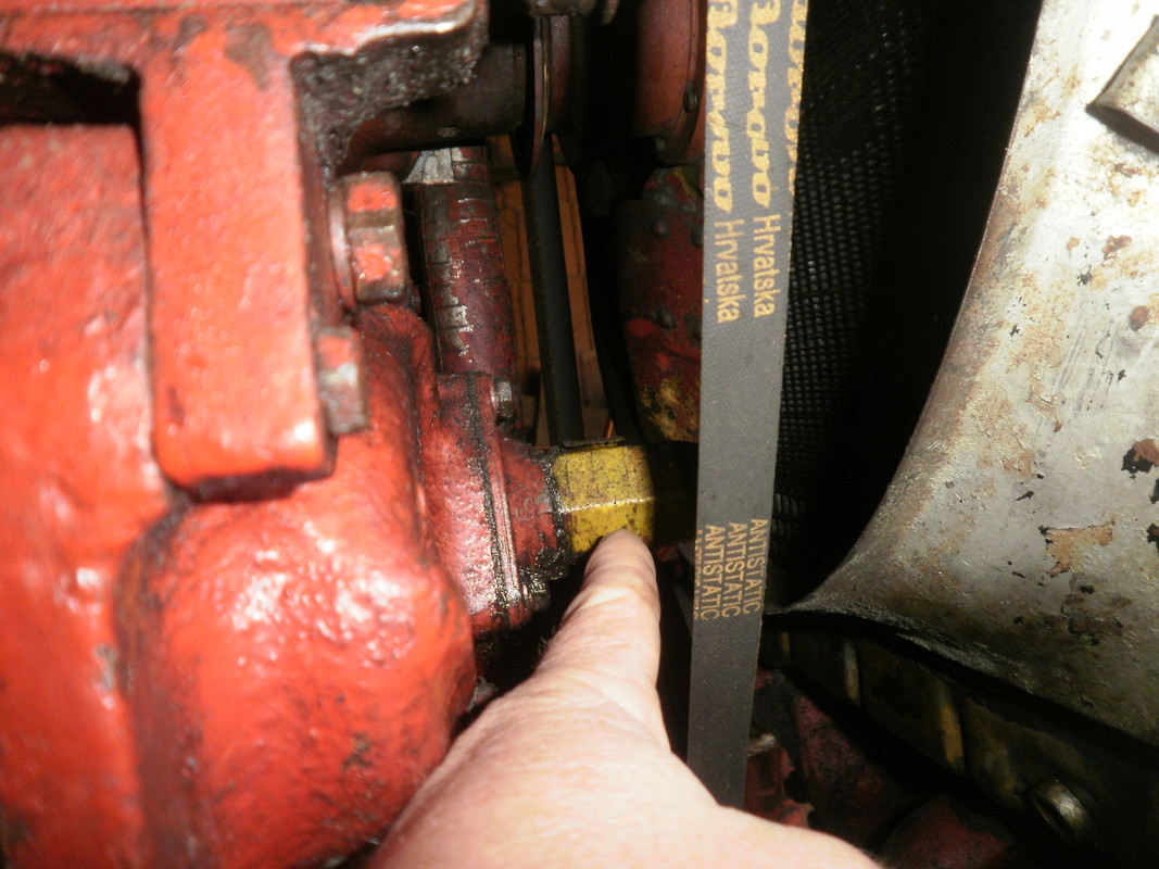

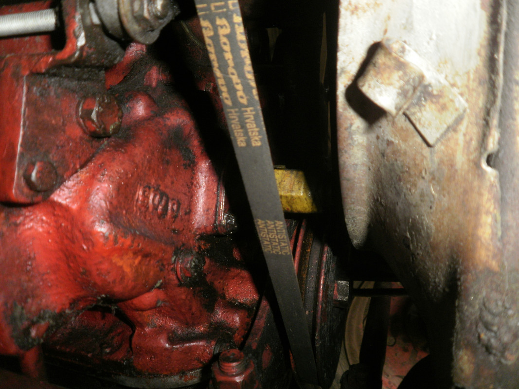

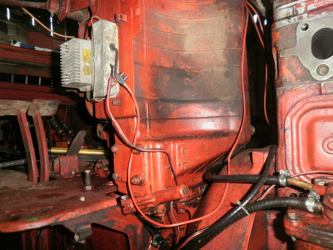

...a vezano uz gornji post, nešto mi je na samom mjenjaču na traktoru sumnjivo, imam osjećaj da nešto fali...pratite moj kažiprst i pomagajte...ne se obazirati na količinu ulja u okolici, vrisnule su gumice na cilindru...ali to je sad prepakovano, pa će jednog dana biti i pranje...kad sunce svane...

Mandžetna ti je za novi tip koji ima samo jednu kuglicu.
Da smanjiš ''klamatanje'' navariš ove duguljaste rupe na polutkama da su knap oko onog poprečnog štifta koji prolazi kroz osovinu šaltače.
Taj štift zamijeniš , ako je potrebno stavi duži za par mm pa ga skraćuj po malo.
Tamo gdje pokazuješ prstom ide zaštitni prekidač da nemožeš zaalnasovati traktor dok je u brzini.
Račun dobiješ u kafani. :(hi):

viš, a ja mislil navarit donji dio mjenjača...
ok, te ću rupe smanjit, međutim na onim polukuglama donja ima veću rupu, a gornja manju, treba li i tu donju navariti?
i na sredini te ručke je vidljivo stanjenje promjera, može li i tu navarivanje, ili tak mora biti?

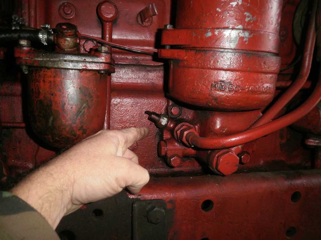

...da nebi rekal da imam puno pitanja, imam još ovo...
od čega je ovaj indikator?

Pa vjerojatno od pritiska ulja u motoru,mada je kod mene potpuno drugačiji filter ulja (MTZ 820) mislim da je to to.

Ovaj indikator je od pritiska ulja , odnosno lampica.

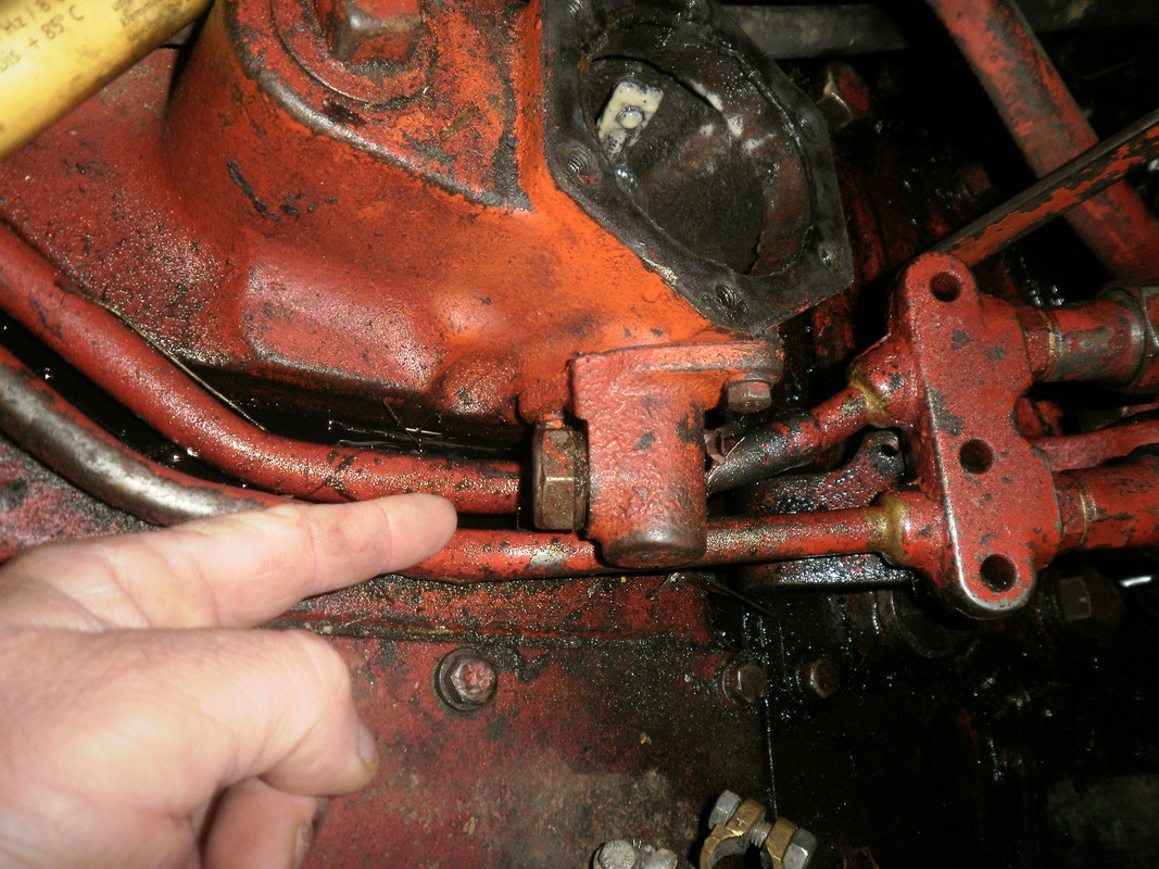

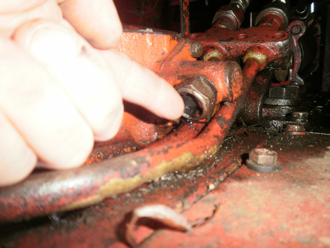

nego da ne štentamo, imam novo pitanje...

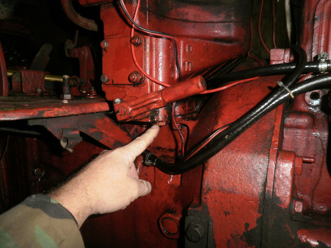

ulje od hidraulike, onaj komad ispred volana, gdje ulje ispustiti...nekak mi se vidi najniža točka onaj šeraf što ga moj poštovani kažiprst pokazuje...

Sta se tice tih serafa jedini pravi lijek je ruski kljuc i kosta oko 280kn. Nedavno sam mijenjao lezajeve i semeringe i popigao uniora 32 bez efekta a ovo okreces ko od sale a oni izlaze. Cudo tehnike
