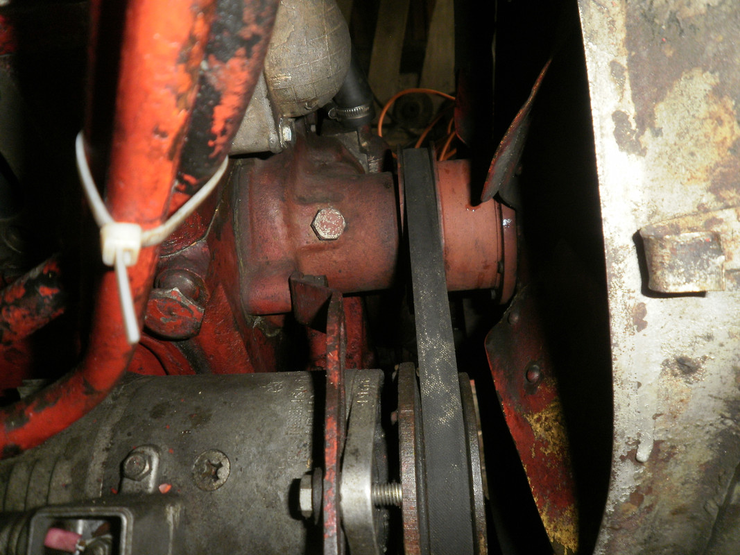

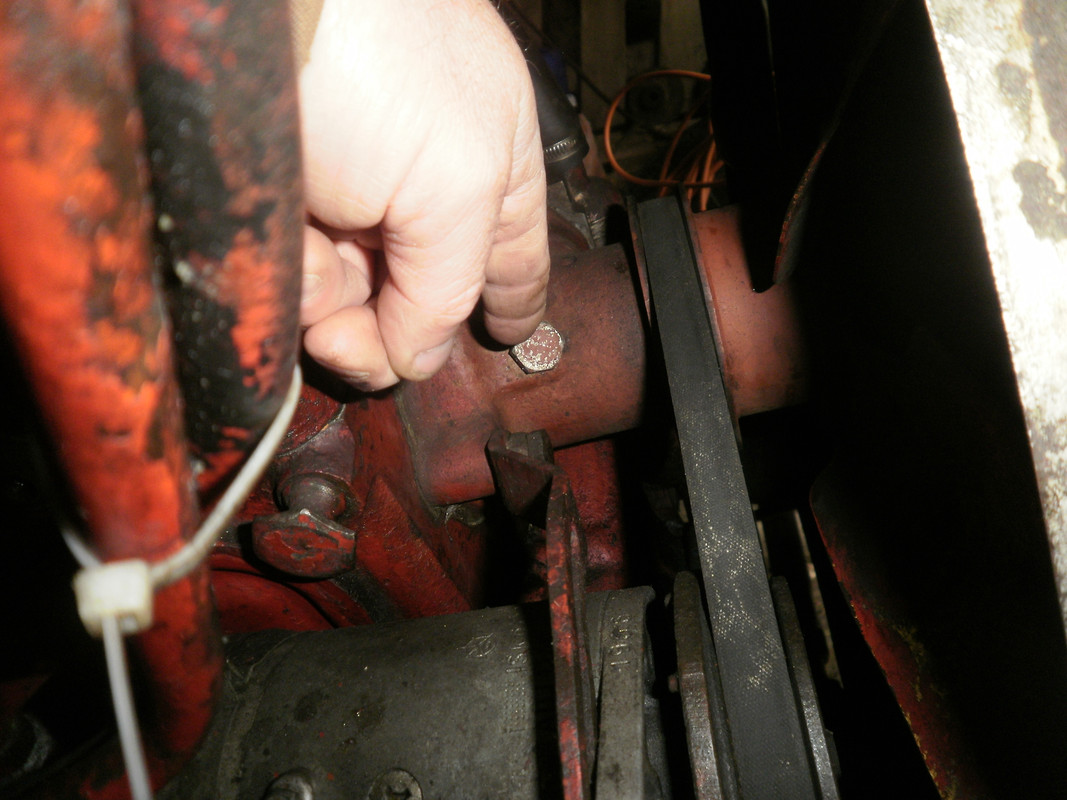

Ako nemaš grijanje u kabini onda ni neznaš čemu služi .
7,252
a gle, odvrnul sam ga i voda me polijala...a imam nekakvu knjigu od tog ruskog čuda i spominju ulje...zato pitam, nije da sad se bojim dirnut u to..:icon_wink:
savoris
14 Pro 2007
12,363
Tu bude izvod za grijanje kabine , ako nema grijanja onda je blindirano.
A ako čačkaš mečku budeš poprskan. :icon_rofl:
