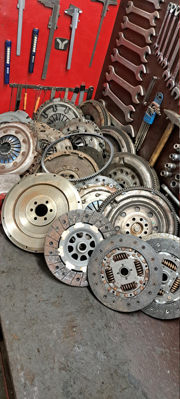

Gore sam napasal i uparil svašta i od svačeg. Između ostalog je kompletan kuplung napravljen novi kao i zamajac koji je prilagođen potrebama snage motora i pogona.
To sve skupa sam napravil doma u svojoj vili promaji bez specijalnih strojeva, čak smo i kardan skratili bez stroja za balansiranje.

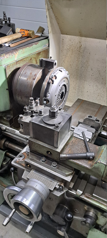

Ja neznam kakvi su zakoni oko tokarenja u nekim državama, i ne upličem se u njih, ali u mojoj se tokarenje lamela uspješno radi kao i tokarenje obloga pakni...
Za informaciju onih koji neznaju, može se obraditi i lamela sa oprugama... samo treba znati
Da si me pital poslal bi te k čoveku koji bi ju potokaril ako moj tokar nebi imal vremena.

Po pitanju savjeta koji si dao za deblju lamelu od o,5 mm, da se lamela tokari je odličan možda bolji nisi ni mogao dati.

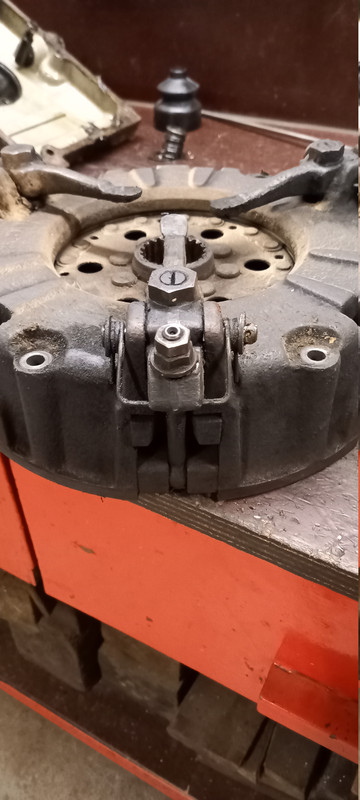

Ja nisam davao nikakav savjet pa ću za neke druge članove ili one koji nadju informaciju na forumu. Ovakve korpe za LDA motore kakvu sam naslikao u predhodnom komentaru, koje imaju capice za podešavanje, mogu da se podešavaju skoro za sve debljine lamela od 3 do 10mm. Ako nisu ostećene capice i njihova ramena, to vješte ruke lako odrade.
Iz mog ugla daleko bolja varijanta je deblja obloga, onda moze duže trajati. Za ovo što je ćovjek radio meni je skroz naopako. Daleko brže, jevtinje i duže bi trajalo podešavanje korpe prema lameli.
Kosara ti je na slici.
Trenurno nije dostupna u Masivi.
To je jos starija varijanta od one koju ja posjedujem. Korekcija ista.

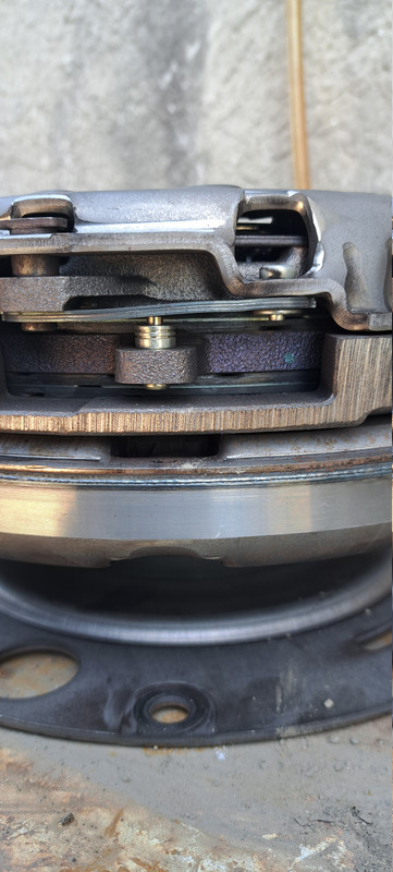

Čovek je napisal da mu lvačilo nije odvajalo, lamela bila deblja, poštelati nije više imal kam i sad nakon kaj je ugradil tanju lamelu traktor odvaja i lamela ne klizi.

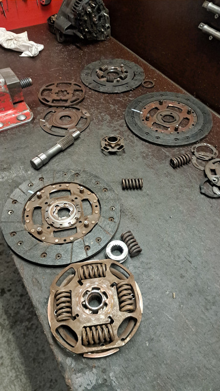

Mašine nemam za izradu lamela pa sam svojim rukama napravil onakvu kakva meni treba od više njih.
Oblogu sam kupil, nanital i dal potokariti sve potrebno da bi kuplung radil.
Izgleda da sam imal sreče, znanje ne, jos uvijek ne klizi dok je kevlarska klizila na puno manjoj snazi, a i ovdje je veči broj okretaja.
A i ja sam isto nekršten kad to uopče sa vama dijelim....
Na tomosu sam sedam lamela u kvačilo ugural jer je stalno trgal lamele, nakon toga je bil mir....
Razne korpe, lamele i zamajci od kojih se uzimalo kaj je trebalo.
Više komada lamela koje sam koristil da napravim jednu kakva meni treba.

Stara lamela je bila ni pola potrosena i ima jos puuuno do nitni, ali je mijenjana jer se napila ulja.
Nova je skoro milimetar deblja od nje tako da bude isla jos 50 godina.

Imam negde na tavanu i takvu malu ali ova dupla je kompliciranija tak da nije baš da korpu na štelanje nisam nikad videl.

Druga stavka svaka koja dodje nova lamela je brušena, nije tokarena. To ljudi rade, i ja sam radio ali nikom to ne preporučujem. tehnološki ispravo je samo brušenje.
Na vitlovima najveća je greša kad lamelu istokari i bude sva čupava, mala brzina okretaja nemože ju nikad upeglati. Nema pola vučne snage.

Kad kupis novu oblogu i nitas ju doma ako je odgovarajuče debljine niti se brusi niti tokari.
Bilo bi bolje da se počisti ali meni je praksa pokazala da nema potrebe.
Ako je predebela, tanje nema za kupiti, postoje noževi koji uz odgovarajuču brzinu rade kao brusevi.
Znaš, videl si garant onaj nož za aluminij, bude staklo nakon tokarenja, ali treba prije tokarenja.... tak ti je i sa tokarenjem obloge.
