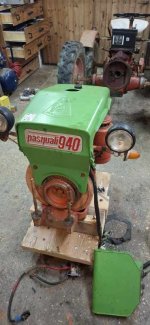

Imam Pasquali 940 sa LDA 97 motorom.
Mijenjao sam semeringe na radilici i spojnickoj pa odmah kupio i novu lamelu i druk lager.
Druklager nema dosjed za vilicu dovoljno velik pa sam morao navariti 6mm plocicu
Kuplung mi ne odvaja jer je lamela izgleda predebela.
Namjeravam podesiti capice na kosari da budu blize druk lezaju.
Da li netko zna, na koju visinu moraju biti podesene capice na kosari ds bi kuplung odvajao?
Traktor je ekvivalent PE15.
Evo javljam se nakon duzeg vremena...
Prvo su mi prodali krivu lamelu pa se upirala u zamasnjak. Kuplung nije odvajao.
Onda sam narucio originalnu iz Italije, medjutim opet nije odvajao.
Na kraju sam dao tu originalnu raznitati i nanitati 3.2mm materijal umjesto 3.5 koliko je bio tvornicki. Sad kuplung odvaja i sve je u redu.
Cekao sam lamelu 3 tjedna.
Kostala je 30 eura, novo nitanje 35....dakle jeftinija je cijela lamela nego samo nitanje
Bitno da aam rijesio problem.
