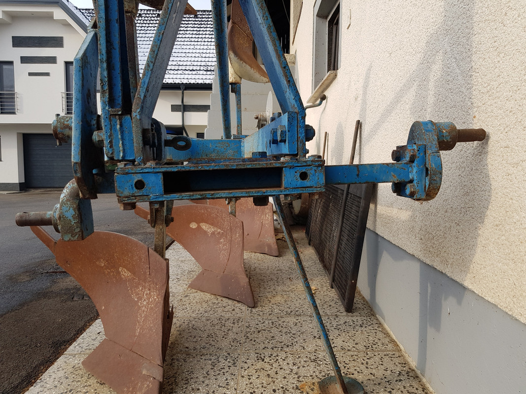

Je baš takav je :(clap):
Evo par slika
Kakav vam se čini?
Kolika mu je vrijednost?
Ima predplužnjake,kotač,i jedno crtalo,2+1 je?

To dobro izgleda od domaćih plugova bolje.
Tu ti je samo cijena bitna.
Pretplužnjaci dosta znače ili deflektori

I meni ne izgleda loše,predplužnjaci su tu samo su okrenuti u zrak
Neznam šta su one "pjege" po daskama,da li je to od istrošenosti ili nešto drugo?
Koliko bi se moglo dati za takav plug?

Da, te pjege se pojave kad je daska već po prilično potrošena.
Bilo bi dobro prije kupnje potegnut par brazdi da se skine hrđa, tad ćeš vidjeti pravo stanje pluga.
Obrati pozornost na donji dio daske, tamo ispod pera, tu se daska isto jako troši. Ako je oštra ko nož u tom djelu onda je već zrela za zamjenu. Može ona i takva još neko vrijeme poslužit ali je uglavnom pri kraju.

Koliko vidim, to je 2(3) x 12". Ima li crtala?
Ima li prodavatelj ideju o cijeni?

Ima crtalo na zadnjem plugu,ima on neku cijenu,ali bi želio čut vaše mišljenje da ne navedem nekoga na krivi trag :(rofl):
Znam da se daska troši sa doljnje strane više
