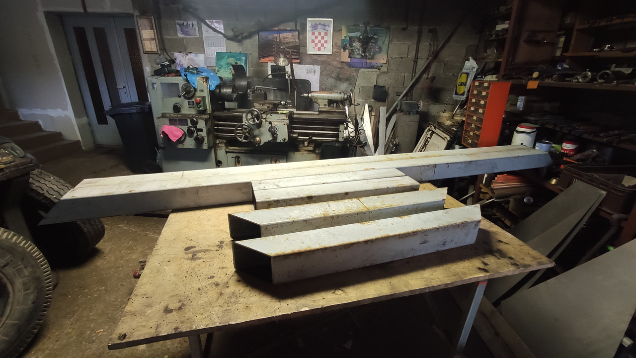

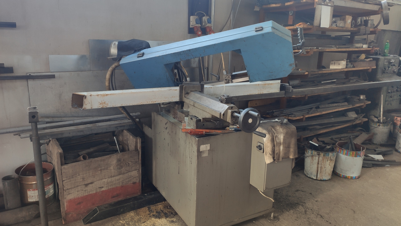

Evo ja danas počel sa izradom šasije.

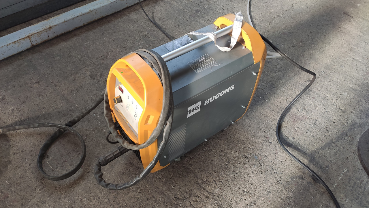

Čak sam moral deti u pogon ovaj plasma rezač 20kw.
Radi ovoga kaj mi smetalo na cijevima, to u sekundi odreže.
Znači šasiju delam od cijevi 100x100x5mm, onak kak je struka rekla i glavni inžinjer.
Gerung rezanje.
I sve je skrojeno, sad nisam stignul pošvasat danas ali budem ove dane, naravno sve kak struka odredi da mora biti.
Samo da je meni zdravlja ja bi to složil kroz par dana.
Kak got jeftinija bu nek da sam ju kupil.
