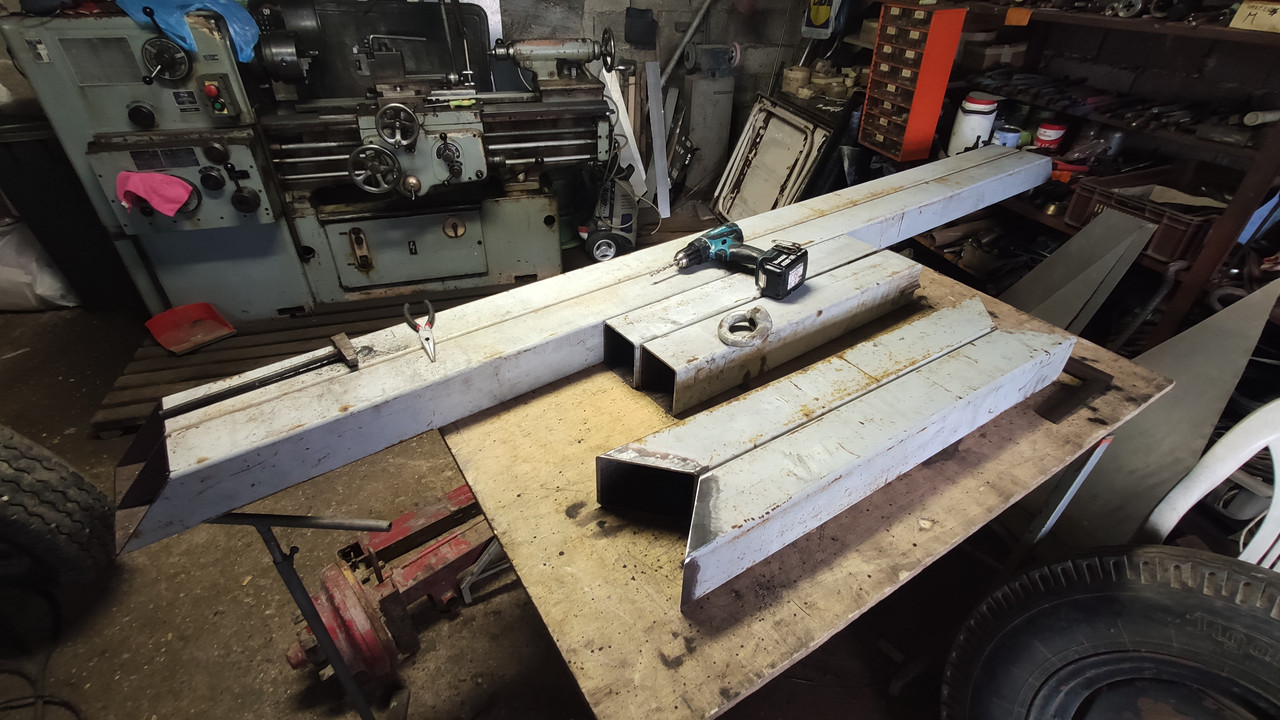

Elem . Trebala bi biti dvoosovinka tandem koja će se kačati za kiperku prikolicu . Moći će i samostalno za traktor.
Neki multipraktik otprilike.
A dijelova nema od čega nema na njoj :hahah:
2,278
Nesumnjam,, davno sam vidio,, čega ti počneš,,ti ga i završiš,,,
Ti točkovi pet rupa mečka il ,,,,
Samo naprijed,,, samo neznam koliko ti je dvorište,,,
hoćeš li imati đe sve to poredati...
savoris
14 Pro 2007
12,385
:hahah: nisi ti vidio šta ja sve nisam završio :hahah:
Točkovi jesu od mercedesa kombija ali srcad su ubačena druga jer je raspon neki blentav da nisam uspio naći felne.
Torzije su od neke prikolice uzeto na Memićima na pijaci.
Sanduk od mitsubishija aluminijum 270x170.
Ostavljena je mogućnost i dogradnje kipovanja ali o tom po tom.

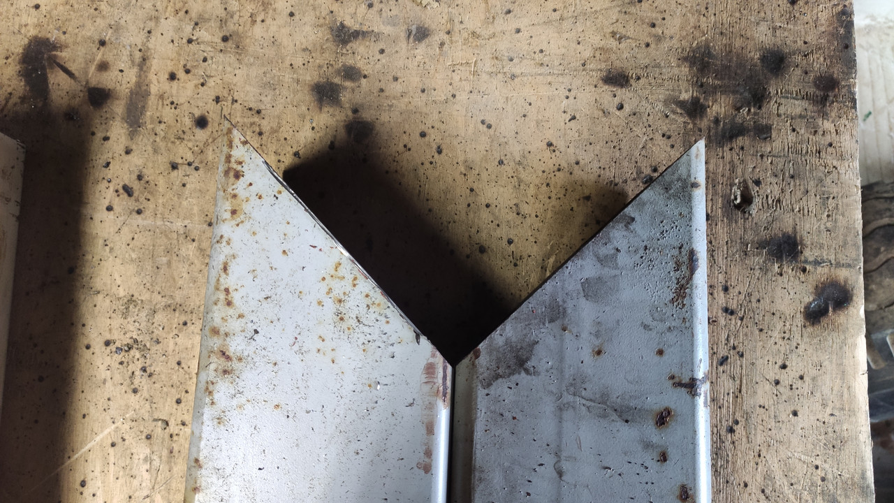

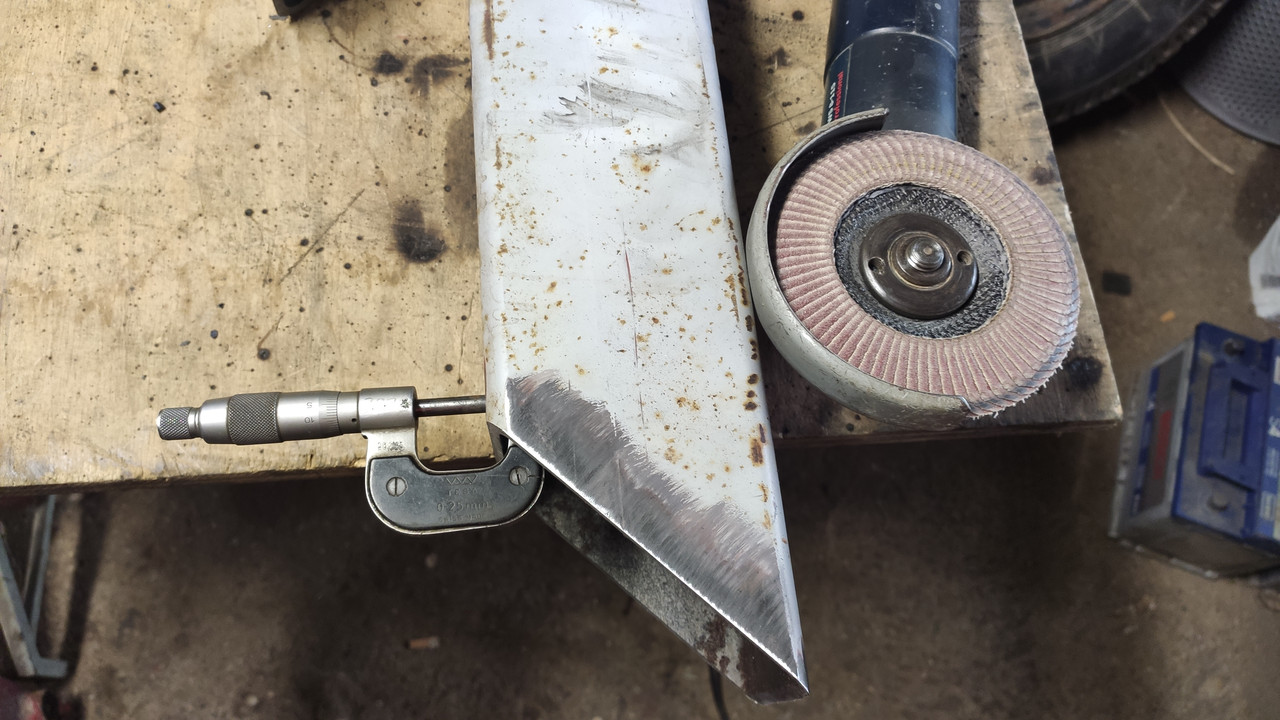

Evo ja danas polako pripremam šasiju za varenje, znači neki dan sam sve odrezal u gerung, sad polako dolazi do faze brušenja one temljne na cijevima, zbog boljega vara, i ne smrdi ta farba kod švasanja.
Točno se mora voditi briga kolko se obrusi, nesme se jako baš. Mislim previše da ne oslabe cijevi.
Precizno mjerenja brušenja.
Ali za svaki slučaj provjera više puta sa više alata, ko zna kaje to točno, dlaka ili zera igra i nastaju problemi. Sve nekak isto treba obrusit.
Problemi da ti slabo dojde, kak točno povarit, na kolko stupnjeva je to brušeno, kolko je sad oslabil materijal, sa kojom elektrodom bu trebalo varit, jer sad tek nastaju problemi, ali zato sve dobro moram izračunat da kasnije bude sve kak mora biti. U globalu nesme se puno obrusit ove temeljne stare, niti od oka baš nije zgodno. Čak sam u problemu da bi sa co2 švasal. Ali moram posebnu žicu nabavit. Evo polako sam se primil prikolice.
