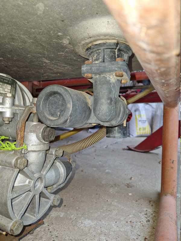

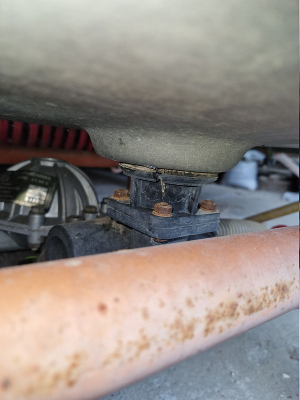

Jel zna netko jel se ovaj ispusni ventil s filterom ušarafi na ovaj mesingani dio na lagvu prskalice ili kako je to spojeno?
Puklo mi je to kučište gore i sad malo tu kaplje.
Jel to ima drugo za kupiti u trgovinama ili?
Inače u buretu je taj metalni dio fiksni i mislim da se ne može izvaditi van.

Mislim da je napravljeno kao sifon u sudoperu, ali nakon toliko godina kemije zeznuto ce to bit izvadit
1,183
Postoje dva načina na koji možeš točno saznati kako je to složeno. Prvi način je da imaš popis rezervnih dijelova za tu konkretnu prskalicu (u kompletu sa uputom za upotrebu, možda postoji online na agromehanikinom websiteu) a drugi način je da ti u trgovini pokažu taj dio pa da iz toga zaključiš kako se to može rastaviti. S obzirom da je na slikama jasno vidljiva gumena brtva između plastičnog fitinga i stakloplastičnog spremnika - vjerovatno se to u teoriji može rastaviti. Možda je to ovaj dio....:

MIslim da je to baš ovo kaj je Axial stavil link, iz Trgoagencije.
Ja nikak nisam mogel to naci na netu.
Puno hvala, Axial.
Budem otišel u Bj i ako nemaju tamo to, produžim do Kž.
MIslim da se to odvrče s ovog mesinganog dijela jer se jasno vidi navoj u ovoj maloj pukotini.
1,183
tako nekako se i meni čini da je to samo navrnuto na onaj dio koji je u tanku, odmah si usput kupi i tu novu brtvu i stavi nove vijke vidi da li postoji brtva (možda o ring) između ovog ventila i tog dijela koji mijenjaš i to kupi novo jer kada jednom to rastaviš sve stare brtve će biti neupotrebljive, makar su dihtale do rastavljanja
Ako ideš u Križevce nazovi ih prvo jer može biti da to imaju u online katalogu ali nemaju u dućanu jeftinije je nazvati nego se bezveze vozati okolo.
