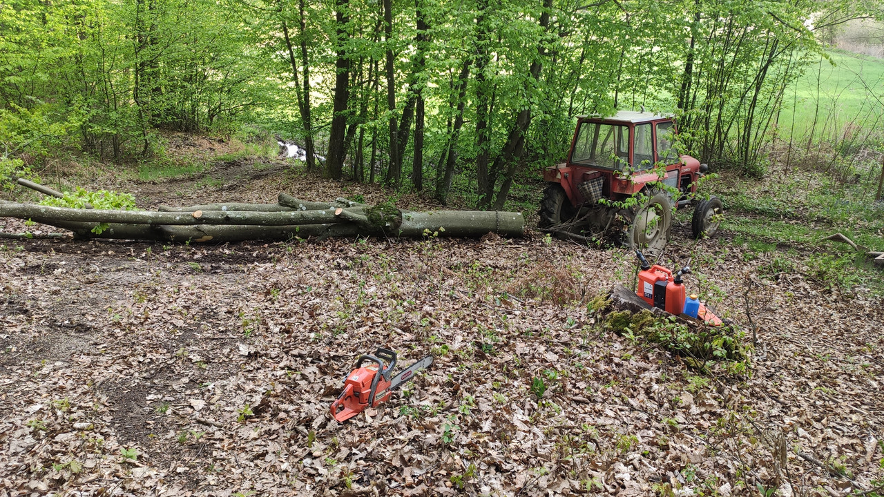

Pila stara išla, novu mi iskreno šteta mazat, ali opet ova H 137 je čudo, čudo tehnike, kak snjom sve ide, opće neznam kam bi novu porinul da ju sprobam bar.

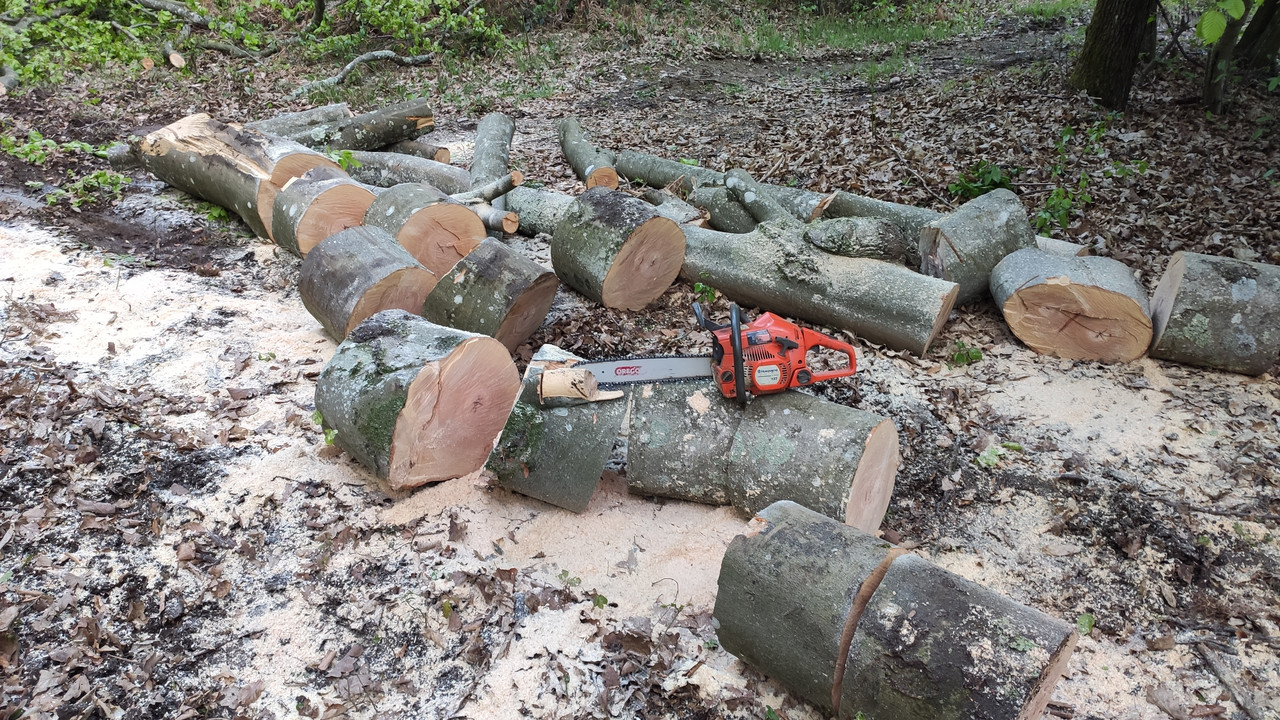

Ugalvno lanc sam nabrusil na 137 i to je mina kak ide snjom, ko ju ima zna kaj govorim. Sad možda je do aspen goriva, al nebi rekel, bukvu sam pravu zrušil. Ide kak da repu režem. 🙂😳

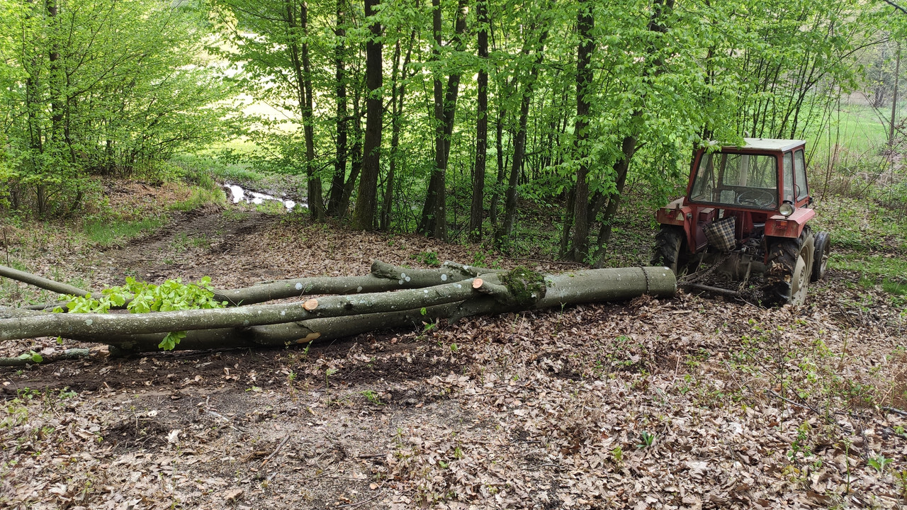

I nažalost moral sa ovom starom prikolicom iti de mi malo stane, al opet pomalo si bum zvozil.
I niš bez rakete, danas je itekak došla do izražaja kad sam šlajsal, dečki moji ona niš ne osjeti da vleče, ali niš, pa to je neopisivo.
Još jen komad mi ostal kaj nisam zvlekel jer bi moral šperu vužgat da dojdem na breg, reko to niš danas tak ionak nebum sve zvozil danas, al da ne dužim evo koja slikica. Nema puno al čovjeka veseli.
Kakva takva uspomena.

Ovo u sredini što ti je ostalo nakon obaranja bukve. Sama obrada žilišta, nisi na pravilan način obradio srce same bukve, prilikom pada ti se može raskalati. Nemoj to shvatiti kao kritiku, već dobronamjeran savjet, to može biti vrlo opasno.

Na ovo što je srce iščupano, ako smijem dati savjet, kod takvih malo deblji stabala kad napraviš zasjek sa te strane ubuši drvo da presječeš srce, može se stvarno desiti da se raskoli pri padu a onda...tko zna.
Ili barem ga odsječeš prije slikanja 😁 :ppozdrav:
Ali ja nisam profesinalni pravi šumar, ja sam pomoćni profesionalni šumar🙂
Kolko takvih ima kaj im ostane pa odpile za slikanje da se vidi kak oni znaju, a u biti neznaju. 🙂Mene nije sram to ostavit, jer delam kak mogu polako i kak znam.
Bilo je baš zabavno gledati kak pada baš tam kam sam planiral.
@iwanho ono je već zešlajsamo van i otkopčan lanc.
