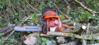

608
Pila je nekad bila 365 ali sad su klip i cilindar premazani slojem titanija. Ugrađen je grijač ulja za podmazivanje vodilice sa senzorom vanjske temperature i elektroničkim dozatorom. Sve to kontrolira superbrzo računalo koje je satelitski povezano sa serverima tako da u realnom vremenu prati zbivanja na lokaciji i ovisno o preletima ptica ili prokopima krtica smanjuje količinu buke tj uključuje prigušivač buke koji za 98% smanjuje zvuk motorne pile i lanca u drvu tako da je gotovo bešumna. Čak i povjetarac u krošnji stvara veću buku. Sam lanac je posebna priča. Svaka karika je dodatno ojačana štiftom koji je za 3 mikrona deblji od stanadardnog ali je izrađen od super lagane legure tako da je masa lanca smanjena za značajnih 4,7839 grama.
O kalaču sad ne bih ništa pisao jer server foruma nema dovoljno kapaciteta za tu priču.
Puno pozdrava od fizikalca
    89 KB · Pregleda: 26
    50.6 KB · Pregleda: 26
3,670
Ako sam te razumio proizvodnja 2t motora sa recimo nivo buki ispod 90dcb?. Ili da motor ima pumu sanagu a da mu je prigušena buka putem izlaznih gasova? Ako mogu napraviti da radi tako par sekundi zašto nebi onda radila konstantno bez buke tj bešumno.
