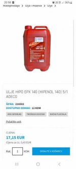

Mislim staviti hipenol 140,.kolko tog ide otrpilike unutra?

33,685
Ako drži ulje na spojevima moj glas ide hipenolu. Tekuča samo u krajnjoj nuždi.

Ovo sam mislio uzet, 15l

31,481
Moreš i ulje veće viskoznosti, to se sporo vrti.
1,168
Za svoju rotodrljaču imam posebni mjerač koji se mora staviti kroz otvor za naljevanje, nasloniti na dno i ima crte na sebi za razine ulja. Kada treba nadopunajvam sa hipenolom 85 W 140, rotodrljača je Maschio Vito 4 metra (bez ovih gornjih ležajeva, samo par konusnih ležajeva ispod zupčanika). Morao bih izmjeriti na kojoj razini su oznake od dna za razinu ulja, ali koliko se sjećam to nije više od par centimetara.
