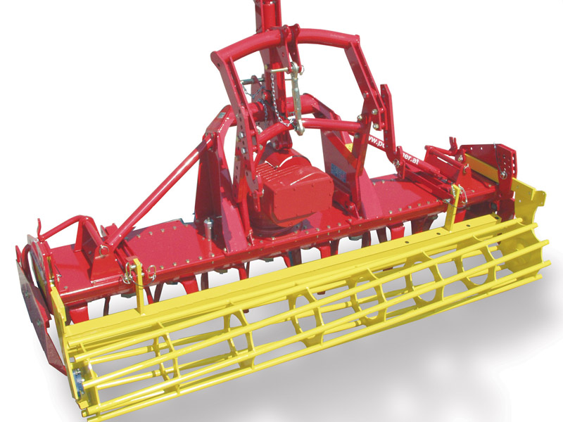

Koliko treba traktor imati KS da bi mogao vuči rotodrljaču od 2m i koliko treba imati za rotodrljaču od 2.5m? Radi se o srednje teškoj zemlji.
Nisam se dosad sretao s tim strojem, a razmišljam o kupovini.
