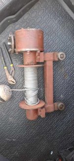

Evo današnji ulov sa Hrelića. Vitlo bez motora, 1:34,sajla 6 mm. Plan je možda složiti na prednji kraj traktora za izvlačenje ako negdje zaglavi. Jel bi za pogon neki el.motor? Racunski za 1T treba cca 0.5 kW.
