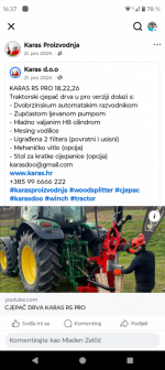

Pozdrav zanima me cjepac sa vitlom mehanickim karas dali ga ima ko

Radil sam s Krpanom (ovo je valjda loša kopija).
U načelu trebaju dvojica: jedan koji "nosi" škare i drugi koji upravlja vitlom i kala. Može i sam čovjek, ali ako se škare otkvače, onda šetaš sim-tam...
Prednost: jeftino.
Mana: nemreš daljinski upravljati i ne drži podignuti trupac pr namještanju na stol.
