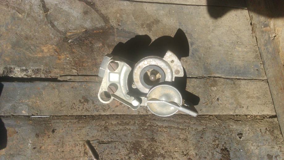

Mislim na onu kapicu koja štiti ležaj kako god ju nazvali. Ma nije problem posjetiti tokara ali je problem sastati se sa vremenom. Samo sam mislio da možda negdje ima original za kupiti pa da ne kemijam jer trgovci kod mene puno toga nemaju.

Puno hvala na pomoći. Zanima me još nešto. Da li je moguće prepraviti i staviti brzu spojku ali da je ona u obliku valjka, mislim na spojku kakvu imaju obični kompresori.
možeš i šelnom ak te volja ..ali
spojka zraka za spoj traktora i prikolice je tak konstruirana i mora biti tak montirana da kad bi se prikolica iz bilo kojeg razloga otkočila aktiviraju se kočnice na prikolici i ona stane ..
Da , i ovak bi stala jer bi istrgnula crijevo ...ako nebi povukla kopresor za sobom , xd

Kod mene se onaj klasični priključak relativno teško stavlja pa sam stavio brzu spojku, ali na njega....
Znači na traktoru je i dalje standardni priključak, na njega se spaja druga strana. (ovo i pripadajući par - http://www.njuskalo.hr/image-w920x6...cak-zrak-traktor-prikolica-slika-59506964.jpg)
Na to sam stavio žensku brzu spojku.
Na prikolici imam gibljivo (federasto) crijevo koje ide na ventil, a na vrhu je muška brza spojka koja se spaja na traktor.
Ako sam bio dovoljno nejasan javite pa ću ponoviti. :)
