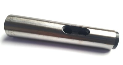

U potrazi sam za reducir čaurom za glodalicu prihvat MK3 na MK2. Čaura sa navojem 12mm, korak 1,75.
To bi mi služilo za korištenje borera na glodalici sa prihvatom MK2. Gledam po oglasima, ali to nitko ne nudi. Bio sam i u Metal Kovisu, ali ni oni to nemaju u ponudi. Možda ima netko ideju gdje to nabaviti?
31,502
Trebaš hilzu s šlicom za kajlu, a gore M12?
33,722
Da si koji tjedan prije pital možda si mogel uloviti onog na Jakuševcu kaj sa alatom dolazi. Ustvari dvojica su.
Tam se svaćeg da najti, a i kod ovih kaj na najlonu izlažu
7,028
E to, prihvat u glavu MK3 sa navojem 12mm, redukcija na MK2 da se mogu koristiti boreri (šlic za kajlu).
