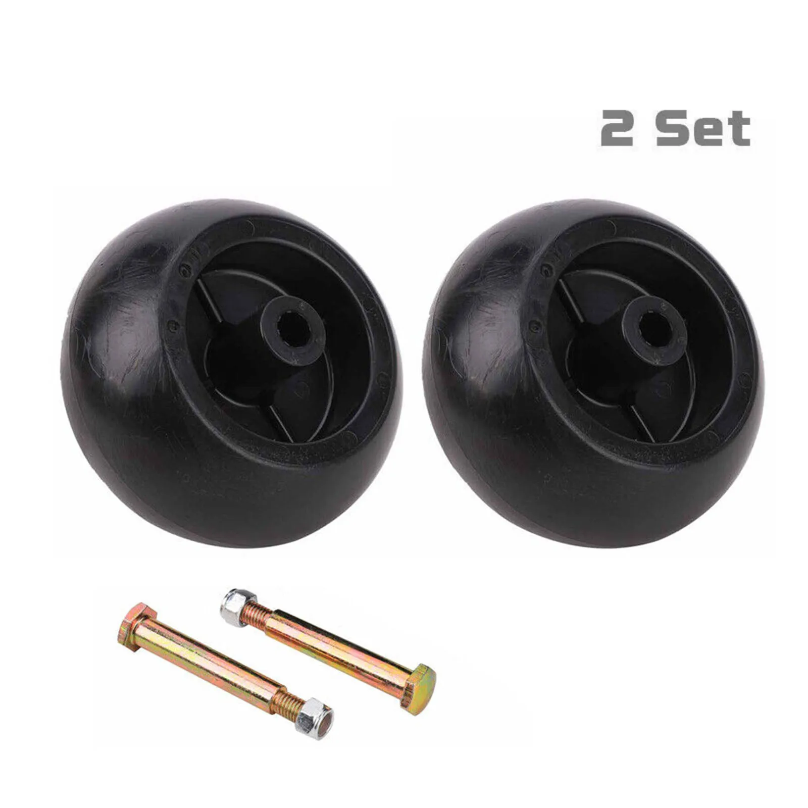

S koje stranice naručujete djelove za traktoriće, meni konkretno treba remenica napinjača i kotači kosišta?
