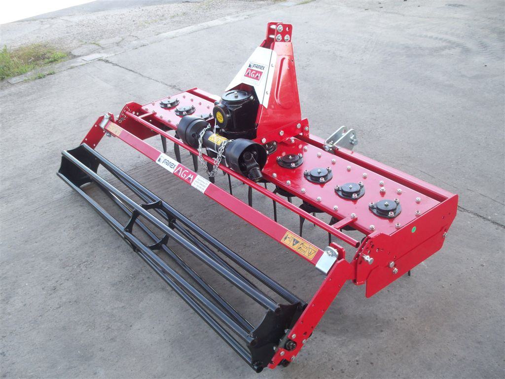

A što kažete na nešto ovako:
Freza 165
najbliže idealnoj.
Da ti ne odgovaram u drugoj temi, ista stvar je s plugom: ja bi gledal rabljeni OLT Posavac 2x12" visoki.
Oni novi zeleni mi izgledaju nekak smiješno i ne ulijevaju mi neko povjerenje.

Ja sam od ovog uzeo rotokosu i prezadovoljan sam s njim.
Ima i frezu i ako bi uzimao uzeo bi ovu
Nekak mi najvise uljeva povjerenje...
5,848
@skodilac evo ti alternative, nije lose za tvoju zemlje a cjenovno su tu negdje, s tim ima neki lik u vrbovcu sto prodaje i za cash daje dobar popust...bar je tak bilo kad sam ja uzimao malcer.
Jel valjaju šta te roto drljače?
Gledam sebi jednu uzeti za voćnjak, za ravnanje, pripremu za zelenu gnojidbu itd. A i malo za bašču da imam.
Zemlja je jako glinovita pa nisam baš htjeo frezu jer bi odmah taban napravila..

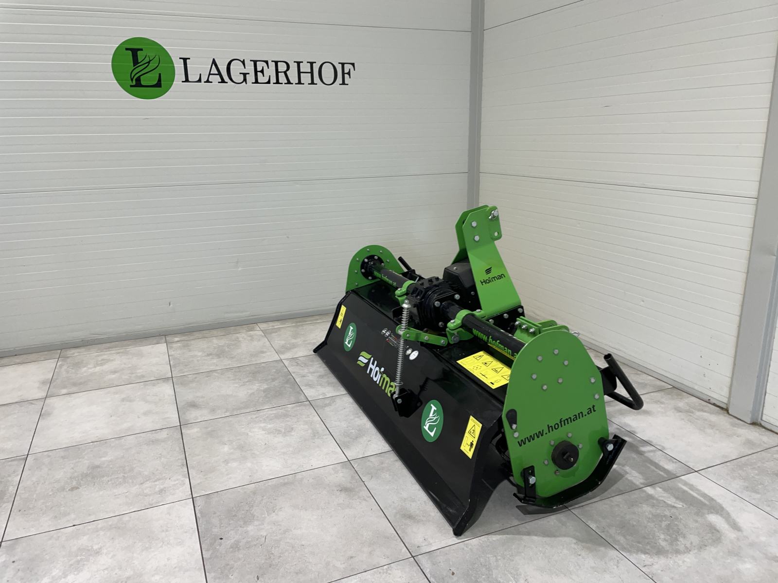

Izmjerio sam traktor, 175 cm je širok (vanjska strana: guma- guma), tako da cu svakako ići na 160-170 frezu ništa više od toga. Onu što smo gore označili nisam ni skuzio da je 16.000 kn sa pedeveom. Beroni 160 freza mi je baš upala lijepo u oko...

Javim se svakako kad nazovem LagerHof i raspitam se o frezi.
31,275
Ako je traktor izvana 175, onda ipak gledaj 180cm zahvata.
Na slici izgleda manji.
Ona s dvije brzine je idealna jer ti traktor ima 540E. Pogledaj ima li širjih od 175.
