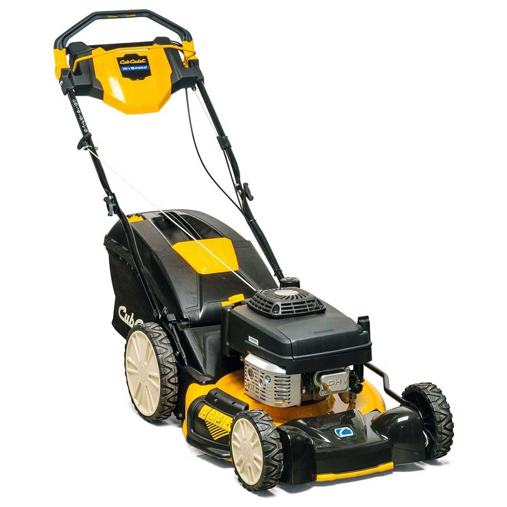

Ovo je jako lijepi i vjerojatno dobar stroj za manje površine u ravnici. Za veće nagibe treba dvotaktna s čim većim pogonskim kotačima.
Zašto 2T,ja imam kosilicu sa Brigss motorom i kosim po svakakvim kosinama godinama i ništa joj nije. A gdje da kupi novu 2T-tnu ;)

To što tvoja dura egzibicije, ne znači da će i druge. Ne mora bit 2t, ima ih sa uljnom pumpom i to je ok. Cijene su im oko 9000 kn.

Nije moj prijedlog jeftiniji :p
Ovo košta oko 9tkn, razmisljao sam i sam uzeti sebi za košnju...
