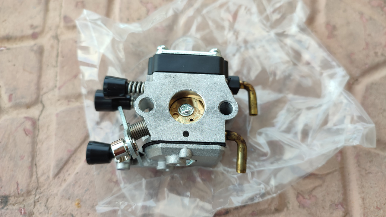

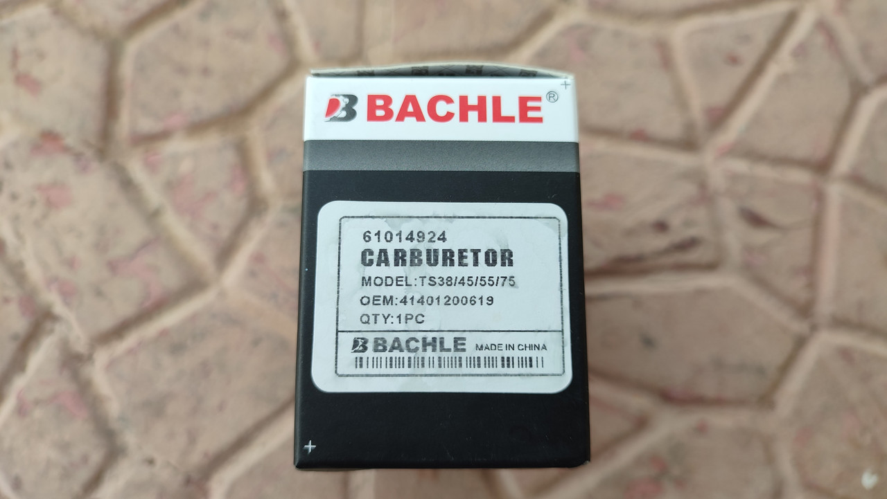

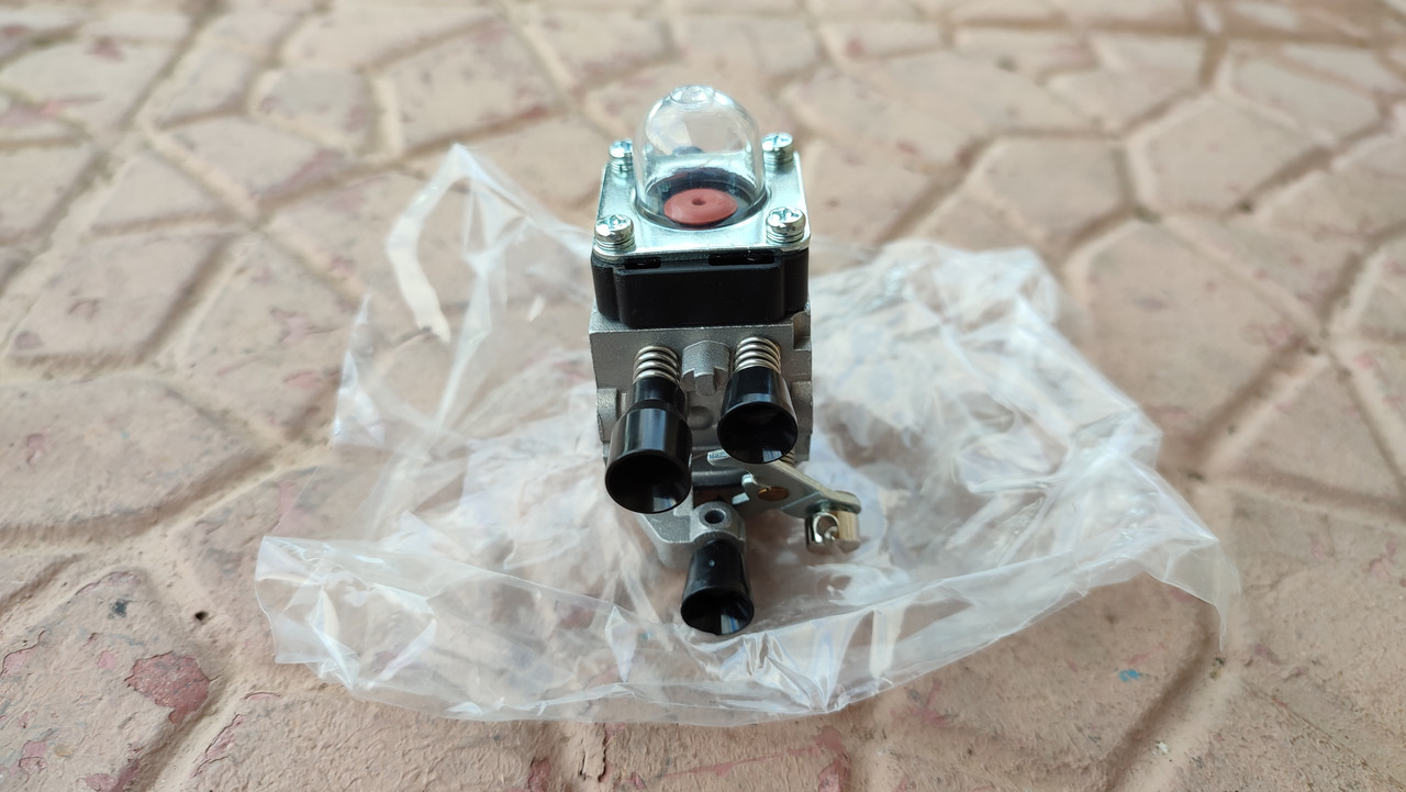

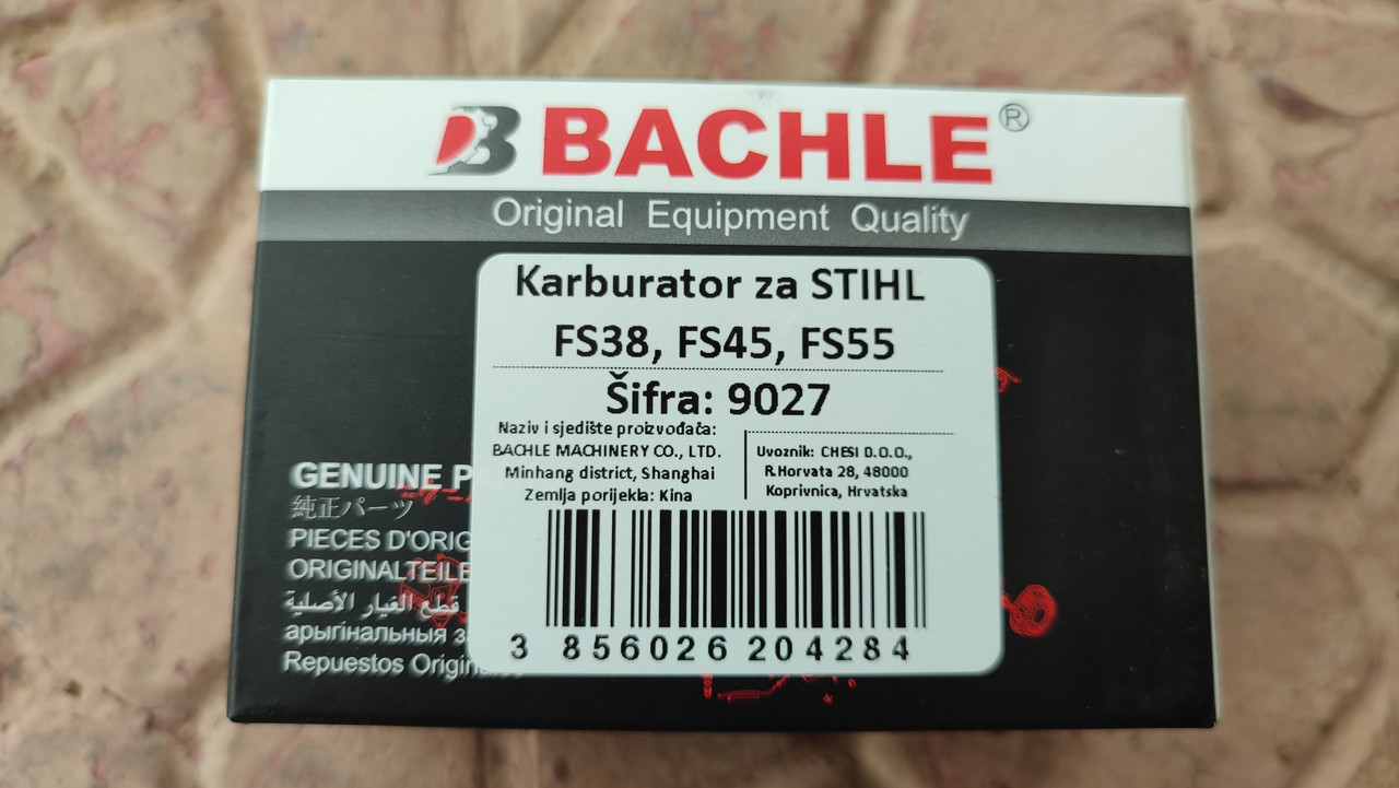

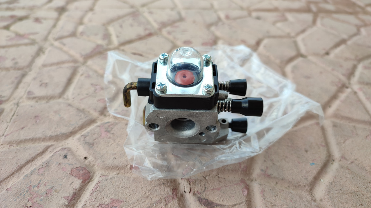

Majstore, 90% svih fergazera danas su ili Zama ili Walbro. A njih ugrađuju svi proizvođaći.
Tebi to nikak nejde u glavu, i zato si irelevantan sa svojim razmišljanjem.
A ovo gore je generički raplinjač, konkretno kopija Zame c1q. Koji se isto tak kak i original radi u Kini.
