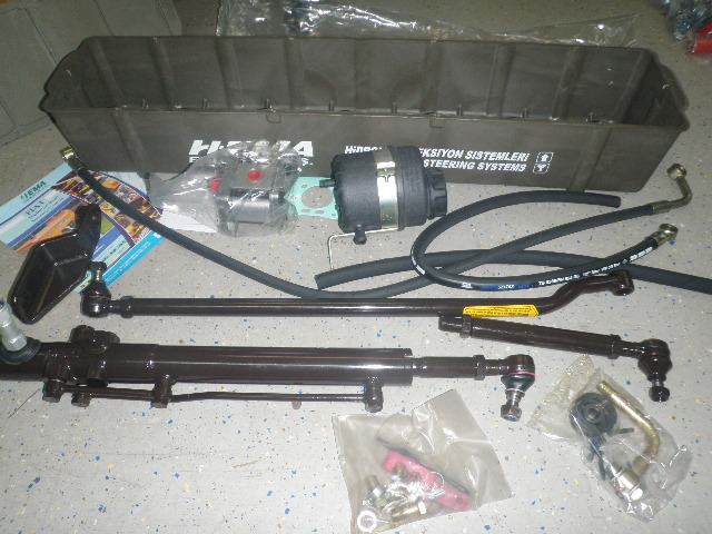

Definitivno olakšava motanje i ublažava udare kad ideš preko graba ali nije bog zna kaj.
Ja sam ugrađival na 558, 542... i dobil se mekši volan ali je bilo dosta pripasivanja i u konačnici se dosta taj volan grijal. Poprilično je i pumpa zujala jer se očito prebrzo vrti. Taj problem smo riješili ugradnjom večeg rezervara jer je ovaj dost mali. Ovde vidim da crijeva idu blizu ispušne grane....
Neznam, probaj pa bumo i mi ostali znali iz prve ruke kak se to ponaša na Uniju.

Čini mi se da je ovo set za DT, za običnog je malo drugčiji.
Morat ću ovu zimu sve krajnike mijenjat pa si razmišljam da ovo ugradim.
4,231
Razmisli i o tome da ga nećeš moći registrirat s tim.. Nema papire, ne možeš ni atestirat..
A i univerzal ima fini volan, ja ga nebi mjenjal ;)
4,231
Zato jer je to naknadno napravljena preinaka, a nemaš papire za atestirat..
Jedino ako je slično originalnoj ugradnji koju je taj model imal, ak je imalo različito- neće proći..
Bilo par slučajeva to kod nas s 539. Pa sam zato i ja odustal od ugradnje

Baš ću pitat na tehničkom.
Mislim da nigdje ne piše kakav volan ima?
4,231
Ne piše al očito znaju 👍
I 539 postoji s hidrauličnim volanom, pa eto ne može se nadogradit..
Kolega ima unutra u kabini komande za viličar, na njih onda samo šteka crijeva za nagib i dizanje kad ima viličar zakopčan. I za to su mu pravili probleme, jer toga nema u originalnoj izvedbi traktora..
Uglavnom provjeri, ne bi bilo loše i da ti na pismeno nešto daju, ovak se može svašta dogodit.
Lijepa naša država 😐😐

Pofarbaj servo cilindar i pumpu u istu boju kakav je trup i nitko nema kaj prigovarati.
Servo i hidrostatički volan postoji u originalnoj izvedbi traktora i to piše u knjizi uputa.
Jel treba atestirati prednju hidrauliku, utovarivač i utege?
2,884
@mane ja imam takav set na svojem već tri godine i radi dobro, montaža je gotova za sat dva i nema nikakvog prupasivanja, sve paše. Nikad me na tehničkom nitko nije pitao za nikakve papire.

Ko što rekoh, s Unijem nemam iskustva ali eto jocc ima i to dobra iskustva.
Na tehničkom ni ovi kaj sam ja ugrađival nemaju nikakvih problema a nisu ni pofarbani u boju traktora.

Nemam kaj farbat kad na motoru skoro da i nema više farbe😂.
Na velikom imam naprijed i otraga naknadno ugrađene reflektore i nitko ništa ne pita.
Pošto oni slikaju traktor samo od iza i naprijed a ne sa strane teško da mogu znati jel to novo stavljeno ili je otprije.
@jocc jel isti set kakav se ovdje na njuškalu prodaje ili je za običnog malo drugčiji?
2,884
Točno takav je moj, paše i na 4 cilindra ali za njega ide umetak da se produži spona, sve dolazi u setu a taj komad za 445 se ne ugrađuje. Ja sam ga kupio u taktor univerzal i takav je. Jedino treba voditi brige da li pumpa treba biti s prednje ili stražnje strane, to sam im napomenuo i oni su dali drugu pumpu ili su u ovoj nešto okrenuli, to ne znam točno.

Onda ovisi od tehničkog do tehničkog. Naš U445 nije prošao zato jer je lijevi blatobran sprhnul (nabubril) komad dimenzija 80x180..
Pa smo morali to polimarit.. Ferko zato jer je bio apšisan, pa sam haubu bojal.
Uglavnom znaju zajebavat zbog sitnica, a očito da znaju i progledat kroz prste.
Pogotovo na selskim tehničkim pred krčmom. ja bi njim pola i vozačke oduzel, a ne samo da ih nebi na tehničkom pustil..
2,884
Nije da nisu skužili da sam ugradio hidraulični volan, razgovarao sam s ispitivačem i nije imao nikakve primjedbe. S tim da ja hodam u stanicu na tehnički a ne na ove lokalne.
