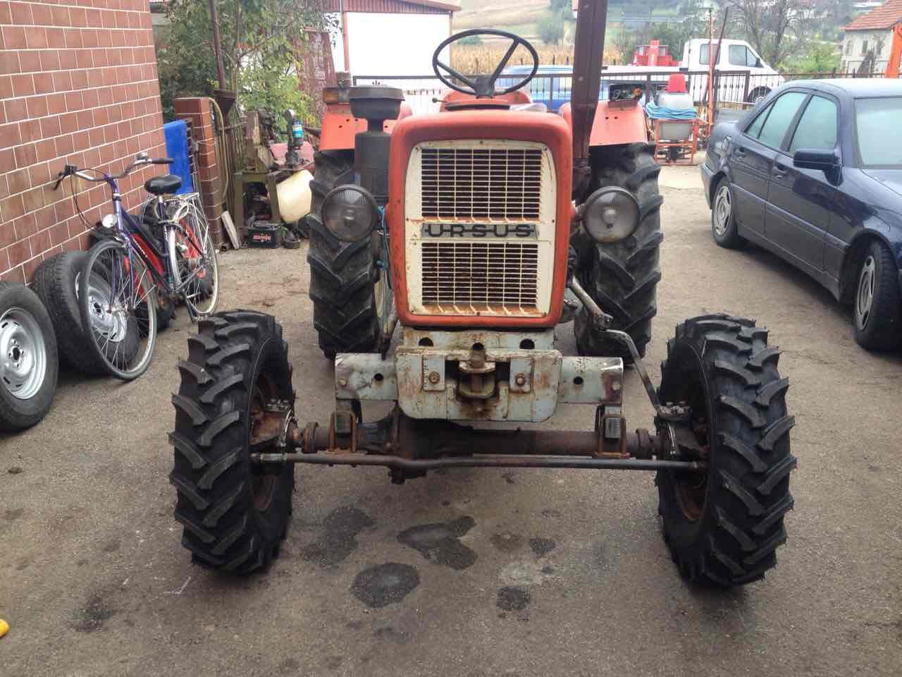

Ima li tko od forumaša na malom ursusu ugrađen prvi pogon? Meni radi probleme ukapčanje i ni sam nisam još načisto da li da se upuštam u to.
31,485
Jocc, taj traktor ne buš mogel registrirati. U najmanju ruku zato jer ne postoji u originalu takav traktor.
33,686
Zakaj ne, kak je tvoj sused registriral onu svoju samogradnju? I to u "ono" vrijeme.
Još su ga pitali jel hoče da bude traktor ili auto.... samo treba atestu pravilno pristupiti ;)
31,485
Davno je to bilo...dok je Bog po zemlji hodal :)
2,910
Nije regan a i mislim da kod mene ne bude, ima par imt kod nas takvih sa dodanim prednjim pogonom i svi su regani, doduše regani su već jedno duže vrijeme pa ih valjda sad nitko ne pita. Plan je bio prednji pogon, kabina, ljepo lakiranje odraditi da bude sve isto i onda možda ako bi jednom probao regati. Ali sad je najveći problem ukapčalica, mislio sam ju sam raditi ali nemam strojeve za obradu, lokalnim meštrima se baš i ne dela a na poslu to ne stignemo odraditi. Ipak treba malo to i izračunati da paše.
2,910
Taj čovjek je udaljen od mene oko 7 km i znam za njega. Baš zato mi je on zadnja opcija
31,485
Pa kupi od njega onda izvod pogona, a ostalo napravi sam.
2,910
Budem ga pital ako je za takvu kombinaciju, jer prednji most sam već trebal dopeljati al sam za sad još u nedoumici. Realno to i vrijedi te novce koje traži, da traktor vrijedi više uopće se ne bih predomišljao al je ovo cifra koliko i on vrijedi.
