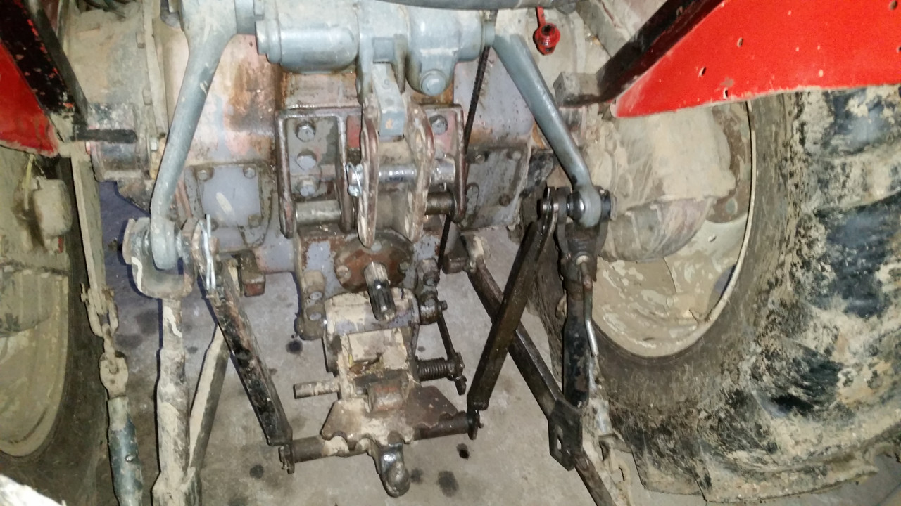

Hvala dečki na odgovorima. Traktor sam definitivno odlučio kupiti kada stroj stigne (ako se tako može nazvati 😂) stavim koju sliku. Jos jedno pitanje traktor nema nosače za donju kuku za vuču, pa me zanima dali se ima to gdje uopće za kupiti ili ako mi može netko poslikati kako izgledaju nosači da ih mogu napraviti, kako imam dva mala medeka imam i dvije donje kuke tako da bi jednu smontirao na velikog medu...

Ova ideja na prvoj slici mi se bolje sviđa, dali bi mi Borisllav 360 mogao poslikati nosač koji drži kuku ispod traktora koja se na slici ne vidi? Bio bih zahvalan

Hvala Borisllav360 vidi se sve dobro na slikama. U subotu ili nedjelju idem po traktor,ako mi nebude bilo što jasno javim se za daljnju pomoć...
31,431
Nabavi ovakvu:
Ona druga Ursusova ti je bolja (bez ovog trokuta), poput ove Zetorove, jer su poluge upotrebive za neke druge stvari. Ono s trokutom je nužno zlo na IMT-u jer nema mjesta za kuke koje bi ju držale.
Znam tko ima jednu takvu nekompletnu za relativno male novce (ak ju nije prodal).
Mi 50 godina vlećemo jednoosovinske prikolice i nikad nismo imali (niti imali želju imati) automatsku kuku.
Obična kuka s klinom zadovoljava sve potrebe, samo na prikolici napravi nogu na šaraf.

ZJ imam kuku od malog ursusa zanimali su me samo nosači naprijed i ispod kako izgledaju jer ih moram praviti..
Osim ako znaš da netko ima za prodati ovaj prednji nosač za kuku kupio bih ga odmah da ne moram kemijati
31,431
Ona od malog je nestandardna i iskreno, ne sviđa mi se.
Ali da bi se lako dala pripasati, bi.
Znam tko ima ovakvu:
Dabio
28 Velj 2012
523
Može pitaj čovjeka dali je prodao i dali ima ove nosače ispod kardanskog vratila što drže kuku .
31,431
To je gotovo uvijek pripadalo traktoru, jer na to ide klateća poteznica.
Pošljem ti broj na PP, pa pitaj sam. Koliko se sjećam, falili su ovi vertikalni teleskopi s kojima podiže.
Nego, ova od velikog je je standardna fi 50mm. Ima li ti prikolica oko fi 50 ili je manje (prema malom)?
