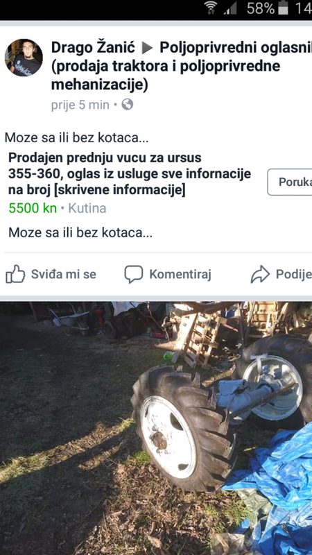

O Muha nebi se ja bunio da me usreće sa takvim ako je negdje zaostao u salonu.
Ako nema morat ću ga sam dovesti do takvog stanja.
Zoki ticić
19 Stu 2012
2,733
Gledao sam malo slike danas i nije baš neka sreća. Samo sa kistom umazano, loše zavarena čahura...
Poslano sa mog LG-H818 koristeći Tapatalk
Zeljko81Bj
30 Svi 2013
550
Vidi se i ovako dovoljno. Ali neznaci da se nemoze pojačati,a sta dalje.
Dok sve porikta se i uradi atest eto prodaj i kupi duplaka.
