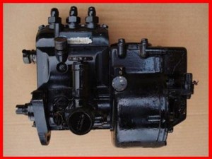

gdje se ispušta i doljeva ulje na PVP i reguatoru?i
Evo i slika.
