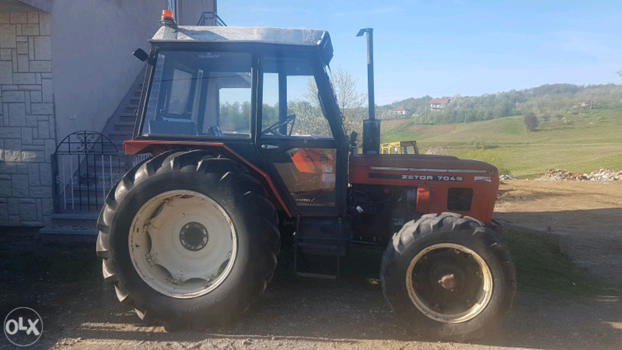

Ovak na oko mi ne izgleda uljepšavan za prodaju, a ne izgleda mi ni ubit.
Kakvo je pravo stanje buš videl kad ga vidiš u živo.
33,276
A vidim po slikama da je kod nekog ko se preprodajom bavi.
Znaš da ga niko nigde nije šparal pa tak ni u Norveškoj i zato ga treba dobro ogledati prije kupovine.

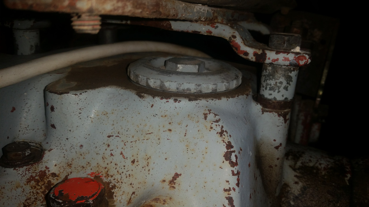

Bok, zanima me gdje sve postoji nekakav filter na hidraulici, radi se o zetoru 7340 znam za onaj magnet i sito naprijed na pumpi i dolje ispod je onaj klasični, dali još postoji gdje kakav filter ili magnet ?
Hass
1 Srp 2019
850
Mislim da toga nema ali hvala na slici, inače imam problem da hidraulika super diže i veliki teret sve normalno ali dok je skroz gore podignuto padnje dolje za par cm i naglo digne nazad znači coca, pa ču prvo promijeniti sve filtere i očistio sam magnet kojeg ja mislim da nije nitko dirao nažalost, sve puno špene i strgana mrežica bila a i na obodva pomočna cilindra u radu malo curi gore ulje vjv popustile mandžete ne znam dali bi zbog toga skako hidraulik mislim zbog pomočnih cilindara
31,276
Ako bilo koji cilindar propušta, poluge budu padale. Da je do filtera, ne bi niti dizal.
