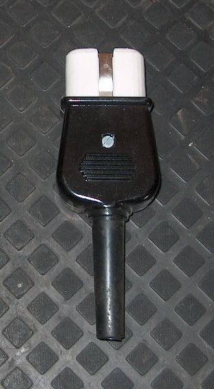

Provjerio sam jutros da li ima na stanju grijač bloka motora za zetora I rekli su mi da ima, ali ne dolazi priključni kabal uz njega, a ja nemam svoj. Kako se zove ta vrsta utikača za grijač pokušao bih da kupim negdje u elektro dijelovima.
31,508
Pogledaj prije kupnje kakav je priključak. Ako je ovakav
"za rešo", onda ga kupi, jer drugi tip utičnice teško budeš našel za kupiti.
znam rekao sam .kupuj novi..ja ne bi odustao od ovog kakti orginalnog..Na izvod se lako nalemi komad kabla s utikačem.
