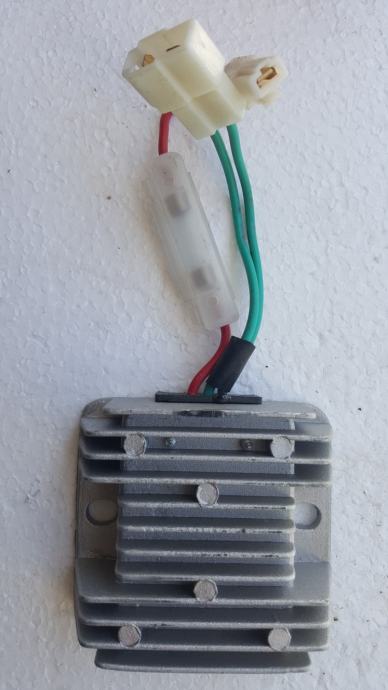

Ekipa, nemam iskustva s alternatorima na TV-u i sličnim motorima, pa me zanima valja li OVAKAV "regler" prigraditi na alternator na malom benzincu LGA340, ugrađenom na MTK?
Iz motora izlaze dvije žice, a izmjereni napon na njima je bil oko 70V.
Može li ovo napajati direktno neku 12V žarulju ili treba akumulator?
