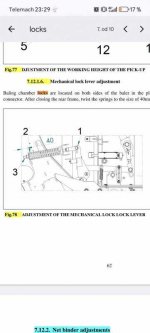

Ima li netko ideju na koji način da pojačam tvrdoću bale? Sad je trenutno na srednjoj rupi taj feder na kvaki. Kad se vrata dovoljno našpanaju pred kraj bale vrata iskoče. Tvornica je zamislila 100% po senzorima, ali to je premalo. 120 ide bez brige, 130-135 već iskaču kvake.
Jel bi dobio šta da premjestim bolcn gore ili dolje?

Koja balirka je u pitanju?
Vodim da opruga drži pritisak sabijanjem. U tom slučaju bi premještanje klina 1 u neku od nižih rupa uticalo na dužinu poluge koja gura oprugu a time i na tvrdoću bale.
Brzina kojom baliraš takođe ima uticaja na tvrdoću odnosno sabijenost bale. Ako ideš brzo, komora se brzo puni i ne stigne dobro sabiti sijeno unutra. Što se više puta bala okrene to se bolje sabija. U suštin je slično kao kod gaženja silosa.

Sipma Fortis. Nisam ni ja siguran šta ta opruga zapravo radi, ja mislim da ona dok se našpana izbije kvaku kako nebi došlo do preopterećenja..
Servis mi je odgovorio da na donjoj rupi povećavam gustoću bale, a na gornjoj snagu držanja brave..
Znam za brzinu što se više okreće vrijednosti na senzorima padaju.. Ipak tjeram 4km/h u sjenaži kakav god da je zboj, sporo mi je 3km/h.

Pa ako je servis rekao da na donjoj povećava gustinu bale, onda prebaci na donju rupu.
Mada mi nekako logičnije zvuči da su snaga držanja brave i gustoća bale ista stvar, ali izgleda da nisu.

Teško je ovako sa skice steći predstavu šta gdje stojibi sa čim je šta u vezi. Možda bi neka prava slika stvorila bolji uvid u međusoban odnos dijelova.
Ili sačekati da se javi neko od članova ko ima takvu balirku ili barem takav sličan sistem zaključavanja komore.
Ali što je stroj noviji to je manja šansa da neko od članova ima baš istu takvu.
