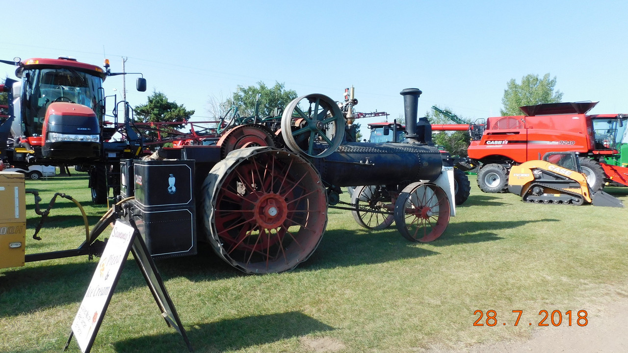

E s tim je trebalo znati upravljati. Umjesto današnjih tipki bile su razno razne poluge i ventili.. Vrijedilo bi nekaj takvo vidjeti uživo 😉
Pa je, ovo je gušt sigurno, prije posla ujutro se moraš minimalno 3 vure prije zdignut i zakurit da se stvori para u kotlu, a ne ko danas, sedneš okreneš ključ i pališ, ovo je naša budućnost opet😉👍🍻🏁🤭
